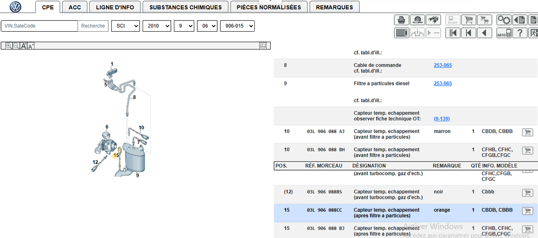

Pourriez vous m'indiquer où ce situe le capteur de température des gaz d'échappement rangée 1 capteur 4 sur 2.0 TDI CR 140 CBDB svp et éventuellement la référence.
j'ai le code défaut P246F qui sort au diag.
Merci beaucoup

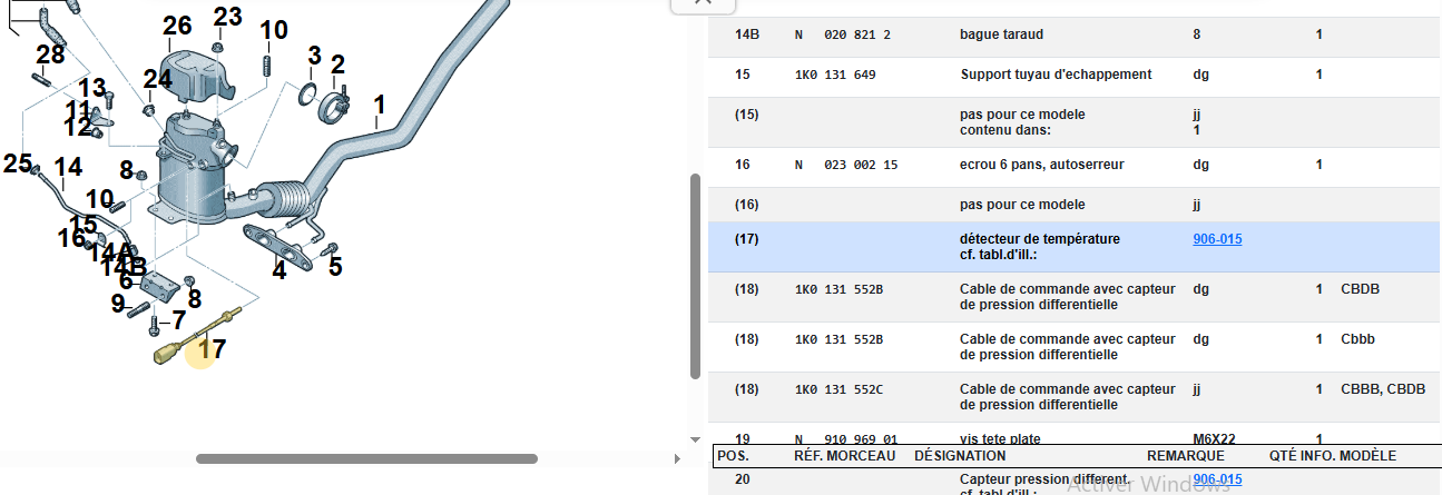

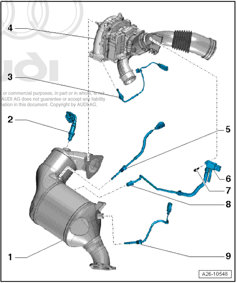

apd moteur compter les sondes de T° et c'est la 4 ième
de mémoire le FAP passe en dessous de la baie de parebrise et descend en plein milieux, ça vas être compliqué sans un pont

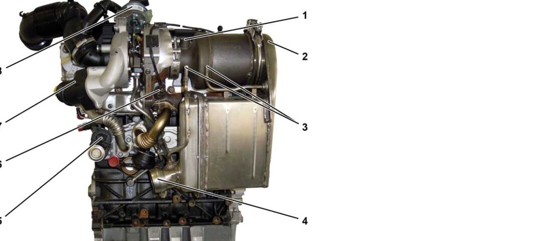

Voici un peux l'équivalent en moteur industriel, ton capteur est au niveau du repère 4
