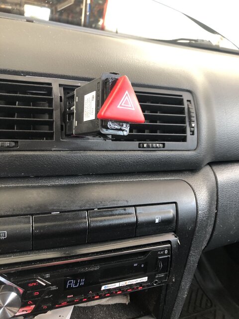

Je comprends pas en fait , le bruit venait du bouton de warning , lui même.
À présent, le warning ne marche plus , mais mes clignotants fonctionnent, et en la fermant à la télécommande, cela fait marcher les 4 clignotants !
Je penche pour le bouton qui fait centrale clignotante?
J’espère que c’est que ça?

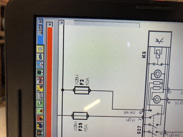

Je reviens pour dire , j’ai trouvé !
Un ami mécano a regardé avec son ordi de garage et le bouton de warning est protégé par 2 fusibles !
On a mis un neuf à l’emplacement 39 et tout remarche, ouf !
Comme quoi, parfois on oublie l’essentiel B7D1982F-C452-43D2-8164-9731F7948CA5.jpeg
Oui sur ces générations là le bouton de warning fait aussi centrale clignotante et souvent c'est l'origine de la panne, a vérifier tout de même après contrôle 😉.
Édit: Grillé LOL, content que ce soit résolu et oui il faut commencer par la base
