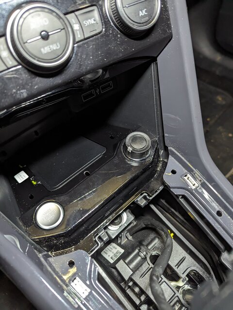

le bouton de démarrage main libre de mon T-ROC commence à donner des signes de fatigue. J'en ai acheté un nouveau mais je galère pour enlever l'ancien, où bien plutôt pour enlever la platine plastique sur laquelle il est (avec aussi l'allume cigare).
Pas de problème pour enlever ce qu'il y a avant mais là, je ne vois pas comment extraire ce support. J'ai bien ELSAWIN mais pas pour modèle après 2017.
Photo du support prêt à être enlevé, mais comment ?
Merci charlydiag, effectivement sacré morceau à extraire !
Eventuellement, as-tu la procédure Elsa pour l'ôter car j'ai peur en forçant de casser les points de fixation ! Merci

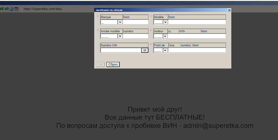

J'ai bien essayé mais le lien new elsa online renvoie sur Etka 😢

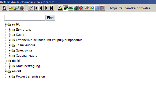

Bon, j'avance, j'ai réussi à me créer un compte mais quand j'ouvre Elsa, c'est en russe bien qu'ayant sélectionné l'anglais lors de la création de mon véhicule. Je suis un peu perdu là !

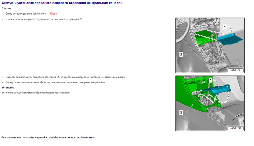

Sur la photo de Elsa on voit bien qu'il n'y a pas de vis, donc enlever le couvercle noir au centre et le sortir vers le haut non , A l'aide d'un outil en plastique.
Trouvé en navigant un peu à l'aveuglette :
Traduction :
Retirer la partie arrière du compartiment de charge -1- des fixations du couvercle avant -2- en la tirant vers le haut.
- Tirer le compartiment de charge -1- vers l'arrière, retirer et débrancher les connecteurs électriques.
Installation de l'appareil
L'installation se fait dans l'ordre inverse.

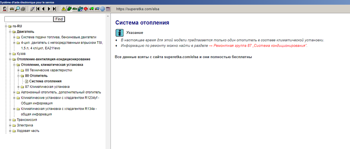

Bon ,ça progresse, en relançant le site, j'ai russe complet et allemand et anglais mais seulement "transmission" 😁

Concernant le site Elsa en ligne et de ce que tu en connais, il y a moyen d’avoir le texte en français ou ça reste en russe ?
