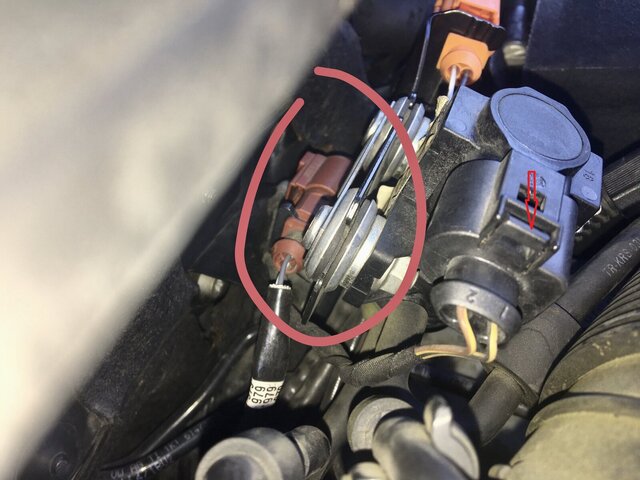

Depuis quelques jours, j’ai le voyant préchauffage qu’il clignote par intermittence, idem pour le voyant moteur orange.
Après lecture des défauts via vcds, il en ressort le code défaut suivant :
« Température des gaz d’échappement, B1 S3; Défaut P242A -000- Intermittent - Témoin allumé »
Après quelques recherches sur le net, il semblerait que ce soit le capteur de temperature qui se trouve sur le FAP (fiche marron) qui serait défectueux.
J’ai donc récupérer la référence sur etka et j’ai commandé la pièce.
Avant de procéder au remplacement, j’aurai souhaité savoir si cette opération était réalisable soi-même, par le haut du moteur, et les précautions à prendre pour retirer la fiche sans abîmer le branchement.
Scirocco 2.0 Tdi 140 - année 2010 - moteur CBDB
Merci par avance.
bonjour,
il n'y a pas de précaution particulière, c'est une sonde de température, il n'y a pas de calibration a faire. pour la fiche il faut sortir l'ensemble male et femelle pour pouvoir déclipser plus facilement. avant d'appuyé sur le clips arrêtoir, je pousse un peux la prise de façon a libérer la contrainte du joint et que le clips se libère plus facilement.
pour déclipser, il faut pousser le clips dans le sens de la flèche rouge (photo), c'est le même principe que pour ta fiche marron. pas trop fort sinon tu casse le plastique9B96BA7E-CCCD-43DD-9C66-6CCB0998D6ED.jpg
Remplacement effectuée sans trop d’encombres en 1h à peu près. Le dévissage de la sonde est un peu galère et lent car on a pas trop d’espace.
Merci pour l’aide.
bien ,
plus qu'a effacer les défauts et c'est reparti ;o))
