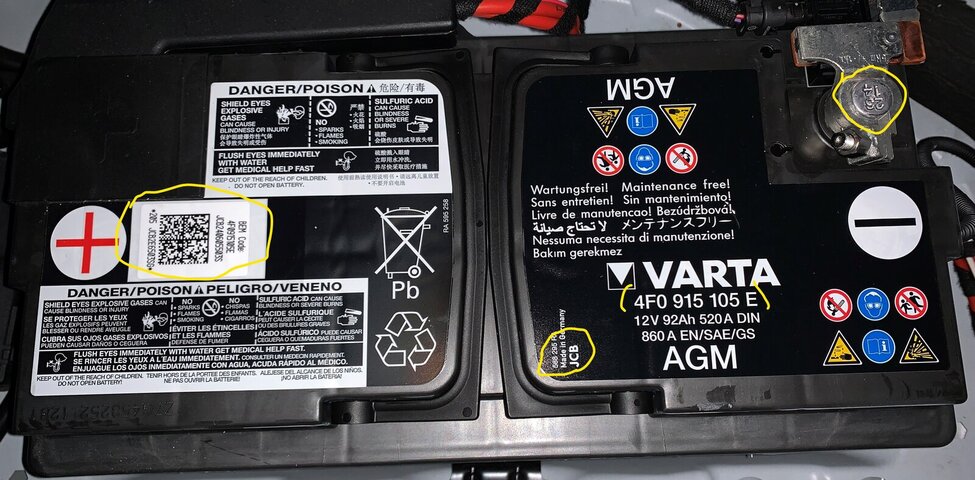

Vous trouverez sur la borne négative gravé, l'année de la batterie (pour moi 14 car A5 année 2014)

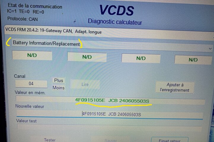

  1. Se connecter au VCDS par l'onglet sélection, section 19-GATEWAY CAN.
  2. Adaptation longue.
  3. Sélectionnez dans la liste déroulante Battery replacement.

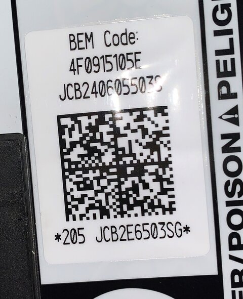

  4. Sur le dessus de la batterie récupérer les informations du QR CODE sur la nouvelle batterie.
  5. Insérer le nouveau code de la batterie dans la section de dessous (Ne pas indiqué VARTA comme j'ai pu lire mais bien JCB sur mon exemple).
  6. Appliquez le codage.
  7. Sortie des calculateurs.

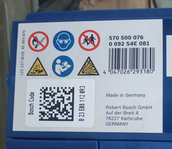

Bonjour @charlydiag,
Sur la nouvelle batterie Bosch mise en place, il n'y a qu'un code sous le QR code : B 23E081120R3.
Comment faire pour en entrer 2 comme le montre PAF7374 ?
Prendre le 0092S4E081 au dessus du code barre ?
