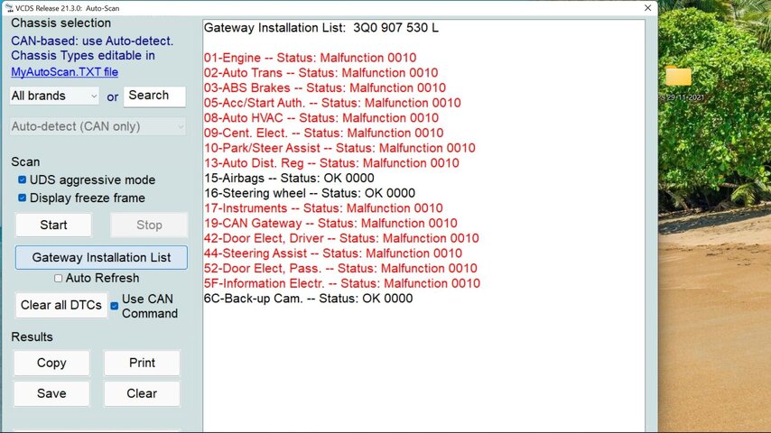

Bien sûr j'avais l'ACC qui a été coupé pendant le trajet de retour chez moi (70km), direction pas assez souple comme d'habitude, de même pour le freinage. Hier j'ai fait un diagnostic VCDS, pratiquement tous les calculateurs ont enregistré un défaut (Insufficient voltage : tension insuffisante). Je mets en pièces jointes le scan Global-sommaire et le détail.

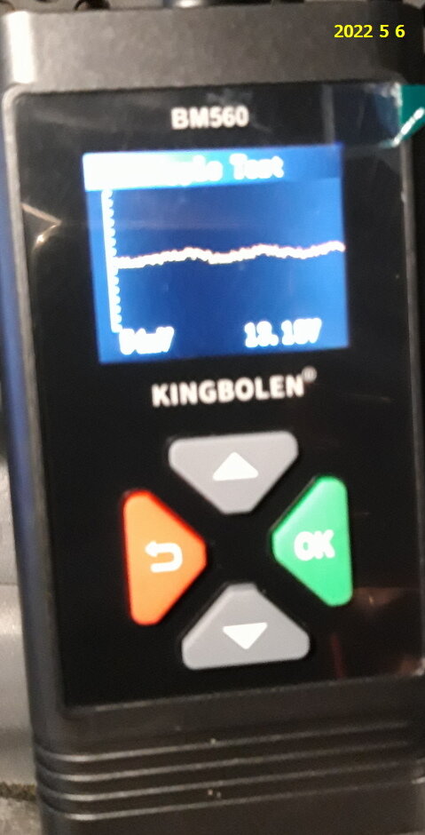

Bonjour les amis,

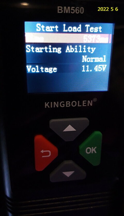

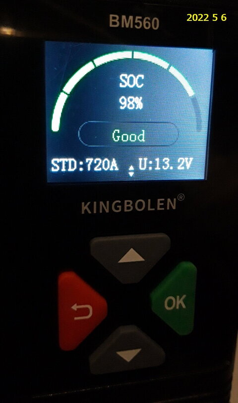

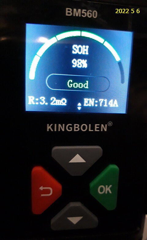

Me voilà, après avoir reçu mon testeur de batterie, ce matin même (je suis allé le chercher à la poste, deux parcours de 3km, donc deux démarrages successifs) : en voici les indications (et en photos ci-jointes aussi) :
* SOC (state of charge) 98% : Good (test fait moteur éteint)
* SOH (state of health) 98% : Good (test fait moteur éteint)
* Starting ability : 11,45V : Normal (test fait au démarrage du moteur)
Je n'ai pas encore fait le test complet de "charging test", car il faut être à deux : l'un devant l'appareil pour appuyer sur OK quand le moteur est lancé à 2500-3500 Trs/mn, et l'autre donc à l'intérieur de la voiture pour appuyer sur l'accélérateur (levier de vitesse sur P... je précise ! donc véhicule à l'arrêt, aucune roue ne tourne 🤣 ). Néanmoins, quand le moteur tourne au ralenti, la courbe de charge semble quais-linéaire, ce qui (d'après ce que j'ai lu) est bon signe de la stabilité de la charge.
Conclusion provisoire : Pour moi, ma batterie est encore très bonne... Jusqu'à ce qu'un théoricien me dise le contraire... sachant que les instruments de mesures sont le prolongement de notre cerveau ;)
Alors, to be continued... if there are some comments.
Merci.

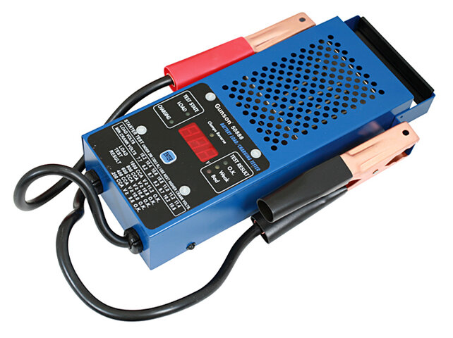

Ce n' est pas le bon type de testeur pour savoir la bonne santé d' une batterie.....
Il faut un testeur qui simule un coup de démarreur ( en réalité, c' est une résistance intégrée au testeur ) et qui surveille
la tension à ce moment là...
Essayé et approuvé....

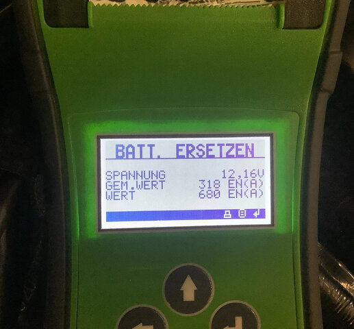

Ou ceci est top tu mesures la capacité de la batterie. Dans ce cas la batterie a 680A en démarrage et il lui en reste 318A !
