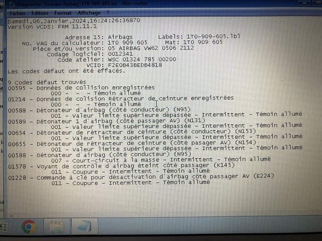

Après quelques mois passés à remettre en état le véhicule, il a repris la route. Tout est OK sauf le déclenchement des airbags enregistrés dans le calculateur. Donc, j'ai un beau voyant allumé. Le CT arrive à grands pas :(

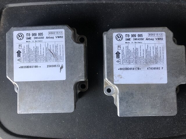

Ayant reçu ce calculateur, j'ai donc pu les comparer de visu. La ref est bien la même. Quelques différences tout de même dans certaines valeurs affichées en bas de l'étiquette. ( cf photo)

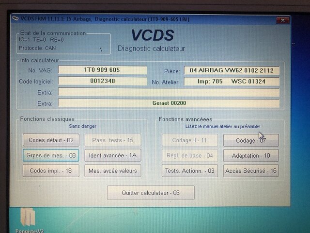

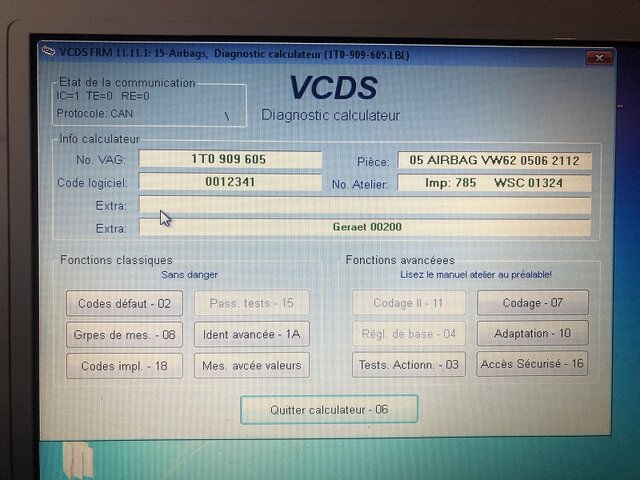

Mon calculateur a comme soft coding 0012341 alors que le nouveau a comme soft coding 0012340.
Après avoir installé le "nouveau" calculateur, je remarque une petite différence au niveau de la désignation.
Le mien a pour désignation 05 Airbag VW62 0506 2112.
Le nouveau a pour désignation 04 Airbag VW62 0102 2112.
Déjà, comment trouver une calculateur avec la bonne référence dans la désignation, sachant que la ref principale est la même : Les vendeurs affichent rarement dans leurs annoncent une capture de VCDS.
Le soft coding est donc différent au niveau du dernier chiffre.
Je tente donc de modifier ce code via VCDS pour obtenir exactement le même que le mien, et là, misère, le code est rejeté !
J'essaye tout de même d'effacer les défauts, mais à chaque fois, ils reviennent quelques secondes après avoir mis le contact.

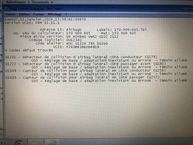

Le problème serait donc, en lisant le rapport du diag, une incompatibilité avec les capteurs de collision latérale.
Je précise qu'aucun airbag latéral ne s'est déclenché. Le choc a été uniquement frontal.
Le diag parle d'un réglage de base. Mais ce bouton est grisé sur VCDS. Je ne peux donc pas y accéder. Et si j'essaye d'entrer dans le module Security Access, les 4 codes que VCDS me proposent semblent être rejetés.
Je n'arrive pas à trouver à quel fonctionnalité correspond le dernier chiffre du soft coding s'il est lié au détecteur latéraux ou airbags latéraux. Peut-être que ce calculateur n'est pas compatible avec les airbags latéraux, mais pourquoi porte-t-il la même référence ? Ou y a-t-il une procédure à enclencher pour activer cette fonctionnalité ?.

Je vous mets en pièces jointes les 2 diagnostics , celui de mon calculateur d'origine, où l'on voit bien le défaut du crash, et celui du nouveau calculateur avec les 4 défauts restants.
Puis les 2 captures de VCDS pour chacun de ces 2 calculateurs.

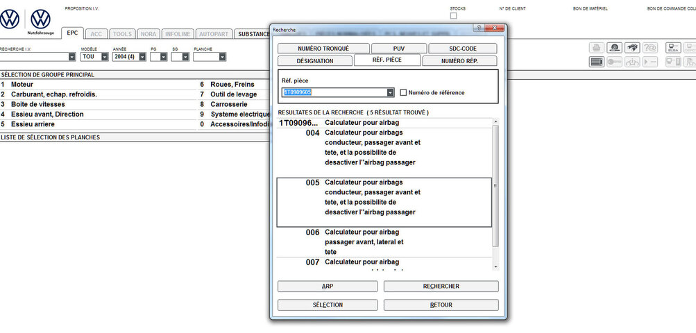

La lettre dont nous parlions moi et Charly c'est effectivement toujours en fin de référence.
Après tu peux avoir des lettres dans le HW (hardware) ou SW (software) , et ça aussi c'est déterminant puisqu'il est possible de flasher un boitier qui n'a pas la même référence d'origine en lui implantant un codage autre que ce qu'il est prévu à la base.
Si tu peux poster une photo de la référence dont tu parles, je suis preneur.
