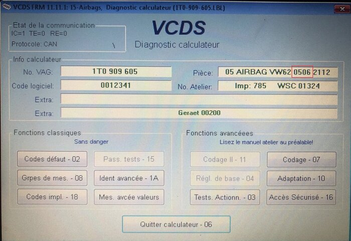

Ayant reçu ce calculateur, j'ai donc pu les comparer de visu. La ref est bien la même. Quelques différences tout de même dans certaines valeurs affichées en bas de l'étiquette. ( cf photo)

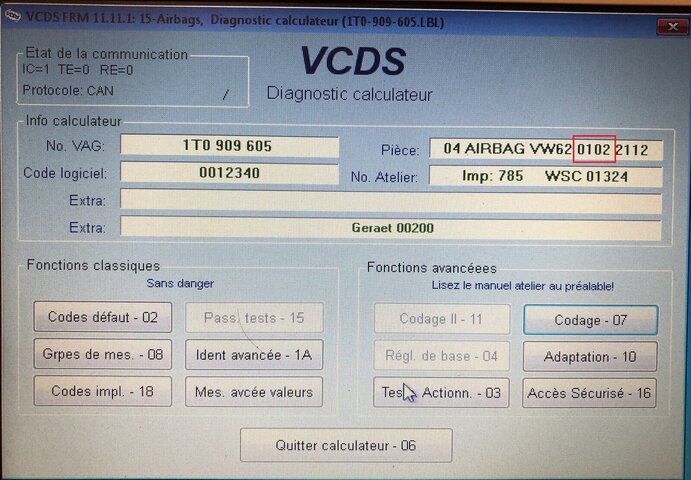

Mon calculateur a comme soft coding 0012341 alors que le nouveau a comme soft coding 0012340.
Après avoir installé le "nouveau" calculateur, je remarque une petite différence au niveau de la désignation.
Le mien a pour désignation 05 Airbag VW62 0506 2112.
Le nouveau a pour désignation 04 Airbag VW62 0102 2112.
Déjà, comment trouver une calculateur avec la bonne référence dans la désignation, sachant que la ref principale est la même : Les vendeurs affichent rarement dans leurs annoncent une capture de VCDS.
Le soft coding est donc différent au niveau du dernier chiffre.
Je tente donc de modifier ce code via VCDS pour obtenir exactement le même que le mien, et là, misère, le code est rejeté !

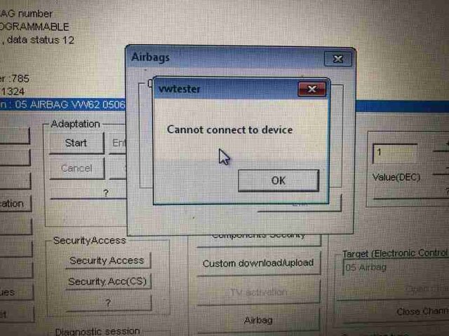

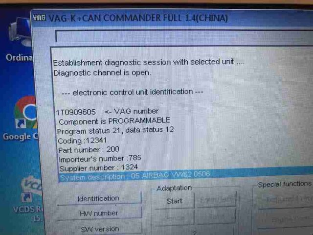

J'ai essayé la méthode VAG K+CAN qui m'a toujours bien servi pour les compteurs des véhicules types golf 4. Et je me suis dis, pourquoi pas voir ce qu'il y a pour l'Airbag, et voir si ça fonctionne en mode Can Bus, même s'il s'agit d'une autre génération de véhicule.

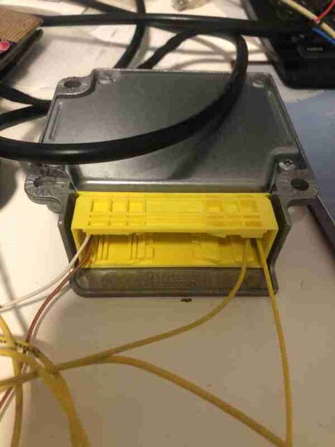

Donc, le calculateur, sur le bureau, branchement du minimum (Positif, Négatif et Can Bus Low / High) :

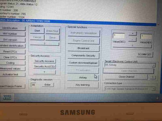

Lancement du logiciel VAG K+ CAN
Connection au calculateur Airbag en mode Can bus

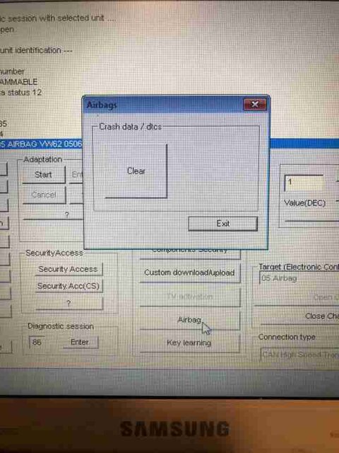

Le calculateur est détecté, la ref s'affiche, et il est même indiqué qu'il est programmable.
Clic sur le bouton Airbag pour voir ce qu'il propose, et un beau bouton Clear Crash Data s'affiche !!
Je tente le coup, mais là, pas de bol, ça ne fonctionne pas :(
Tant pis. j'aurais essayé.

En + du soft coding différent, la désignation (lisible via VCDS) était différente aussi, et ça m'intriguait :
"04 AIRBAG VW62 0102 2112" sur le calculateur acheté au lieu de "05 AIRBAG VW62 0506 2112"
A force de recherche, j'ai appris que le 0102 et le 0506 étaient les identifiants des différents capteurs de chocs présents dans le véhicule.
les 2 premiers chiffres (01 et 05) sont les ID des capteurs de chocs latéraux avant et les 2 derniers chiffres (02 ou 06) sont les ID des capteurs de chocs latéraux arrières, donc ID différents sur ces 2 calculateurs pourtant de même référence.
Mais ces identifiants sont visibles uniquement via VCDS, Donc difficile d'acheter un calculateur en se basant sur une simple photo du calculateur lui-même. Il faut déchiffrer les codes présents sur les étiquettes, ou avoir le num VIN du véhicule sur lequel était présent le calculateur, que peu de vendeurs donnent ou connaissent.
J'ai supposé que le calculateur Airbag acheté provenait d'un Touran modèle 2003, (jusqu'à novembre 2003), alors que mon Touran est un modèle de décembre 2003, donc un "vrai" modèle 2004.
Mon frère ayant un de novembre 2003 de même finition que le mien, j'avais déjà relevé au moins 2 différences : La crémaillère de direction. Lui a l'ancien modèle, alors que mon Touran a la crémaillère identique à un modèle 2006, puis l'autoradio , pourtant de même dénomination (RCD300) étaient différents). Et je vérifierai, mais je pense qu'il a l'ancien calculateur airbag, celui avec les ID de capteurs 0102
J'ai pu trouver un calculateur de même référence que le miens, mais provenant d'un véhicule + récent d'après le numéro de série. Vendu 7 euros, je n'ai pas hésité.
Et là, bingo, ce calculateur est totalement compatible. Même soft coding et même désignation ! Plus aucun défaut , le témoin d'airbag s'est éteint.

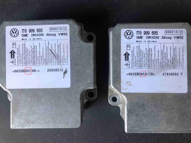

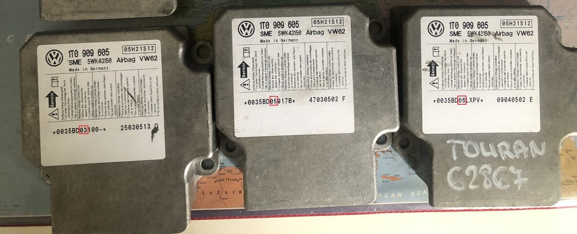

J'ai vraiment du mal à comprendre les ref indiquées sur les calculateurs. Il n'y a aucune logique entre les lettres que l'on trouve sur l'étiquette (E, F, G, H , etc), ça n'a rien à voir avec l'année.
La seule chose que j'ai vu, c'est un "03" qui apparait sur les calculateurs des Touran de 2003 (jusqu'à novembre 2003, n° VIN max exact à définir),
Mais ce 03 correspond il à une année ?
Car mon calculateur d'origine a 05 comme valeur, alors qu'il est de 2004.
Et le calculateur compatible que j'ai acheté a comme valeur 06 ..
Je vous mets quelques photos pour illustrer tout ça.
