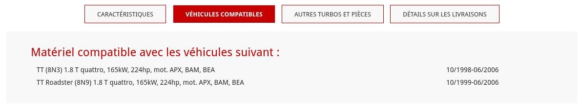

Est-il possible de commander une WG, ou faut-il changer le turbo complet (en echange standard), avez-vous un site ?

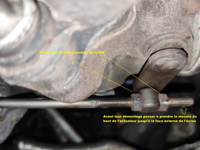

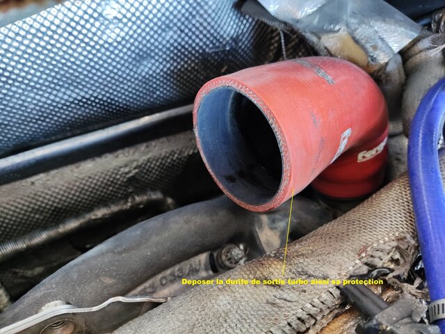

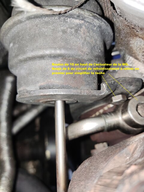

Est-il possible de changer la WG avec le turbo en place ou il faut sortir le turbo ?

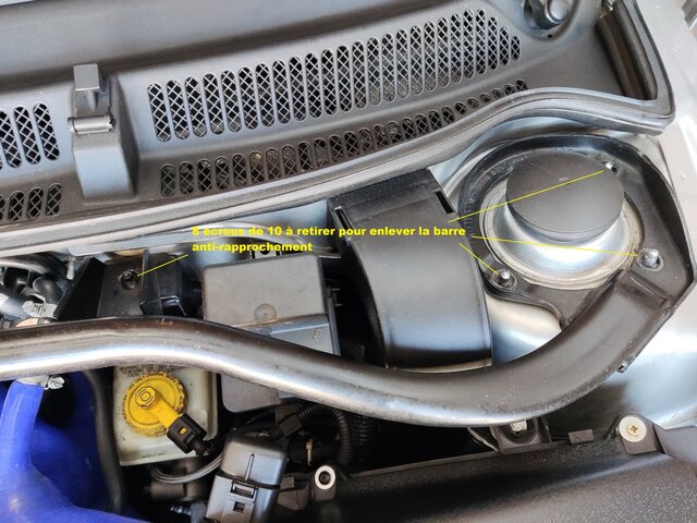

Le turbo sur un quattro (APX) sort-il par le haut ?
Est-ce qu'il serait possible de me guider pour que je puisse le faire moi-même ?
Que faut-il prévoir tant au niveau pièce qu'au niveau outillage en sachant que je n'ai pas de compresseur ?

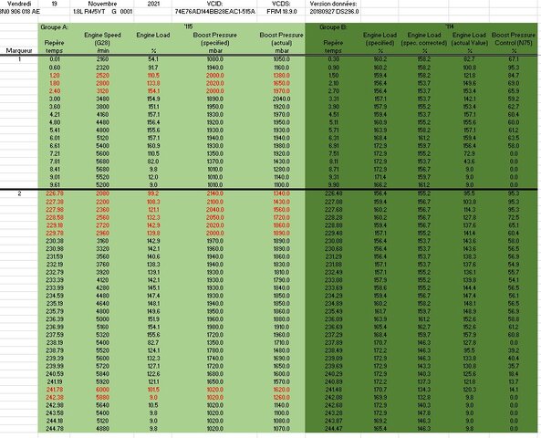

A l'issue de tout cela, il faudra faire les log pour ajuster le réglage de la WG.
J'ai VCDS et je sais faire les logs.
Mais pour les réglages (valeur recherchée) ça va pas être facile.
