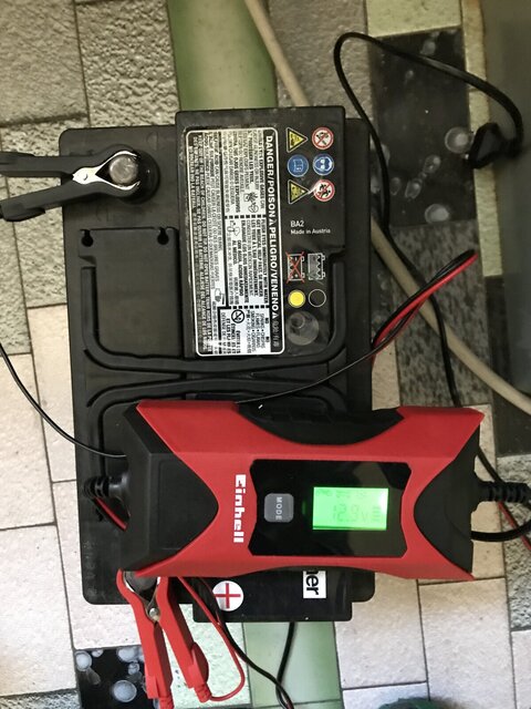

Je viens de changer ma batterie qui montrait des signes de faiblesses. Voiture ne démarrait plus occasionnellement. Le changement s'est bien passé avec codage au moyen de OBD eleven. Nouvelle batterie Varta 70AH 760A acceptée, tension affichée 12,8 volts. Ma question est la suivante. L'ancienne batterie, une Banner indique 12,8 Volts. Si je la mets en charge, le chargeur m'indique que la batterie est OK. Ce qui voudrait dire que bien que la tension soit bonne, ça ne suffit pas, il doit y avoir un problème de capacité ? La batterie possède cette pastille: jaune = vide noire = chargée. Mais je ne vois pas de couleur jaune. Je joins à mon explication une photo. Bon le plus simple est de la mettre au rebus vous me direz, mais la question me titille.

La bille a un fonctionnement alêatoire . Mais comme le dit Niafrono que je salue , il faut utiliser un high ratE capacity discharge tester comme présenté par NiafronO ou bien un CBT12XS. qui donnera directement la capacité en Ampérage restant .Quand au chargeur de batterie intelligent , il donne le voltage de la capacité restante dans la batterie mais un faible Ampérage restant , cela ne suffit pas pour dêmarrer , abîme les calculateurs et dêtruit la direction assistée électrique .

Merci pour le complément sur l’indicateur de charge.
Tout a été dit.
Je confirme aussi que les pastilles ne fonctionnent pas de manière fiable.
