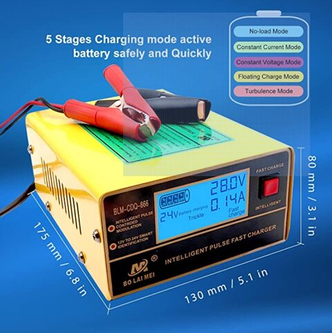

merci pour l'info, pour être encore plus précis , j'avais commandé une chargeur de batterie
malheureusement, reçu carton a moitié ouvert et aucune doc dedans !
après réclamation, on ma dit c'est le dernier , j'ai pas chercher a comprendre
je l'ai garder sans mode d'emploi (qui plus est, suis nul en anglais) !
pour vous donnez une idée le voici :
donc je branche direct sur la voiture sans défaire les cosses de batterie ?
différence entre fast charge et intelligent ?
C 'est un chargeur pour recharger principalement les batteries au cadmium nickel en PULSE mode .
Mais pour ta voiture il faudra sélecter " floating charge mode " le voltage va s'élever en fonction du niveau de charge jusqu 'à saturation de la batterie en fonction de sa capacité restante . mais il n 'y a que ta batterie qui connaît sa capacité restante , à moins que tu ne dispose du testeur CBT12XS testeur de capacité des batteries .
Ne pas sélecter : "fast charge mode ", c 'est pour les gens pressés , mais cela abîme drôlement la batterie qui ne doit jamais être chargé à plus d'un dixième de sa capacité /heure
Les gens qui ont une voiture électrique le savent bien , la charge rapide en une demie heure réduit considérablement la vie et la capacité de la batterie . Une voiture qui neuve peut faire 400 km , avec des charges rapides successives au bout de 6 mois , ne peut plus faire que 200 km maxi .

C 'est pourtant le chargeur que l 'on utilise sur avions pour recharger les batteries d'éclairages de secours en pulse mode ainsi que la batterie principale nickel/cad en 28volts , mais l 'on utilise ce même chargeur pour les véhicules de piste en 12v et en "floating charge mode " et il donne d'excellents résultats .
heuu..je n'ai que 2 modes , "fast charge" et "intelligent" je ne vois pas de "floating charge" ?
ce serait mode "charge intelligent" ?
