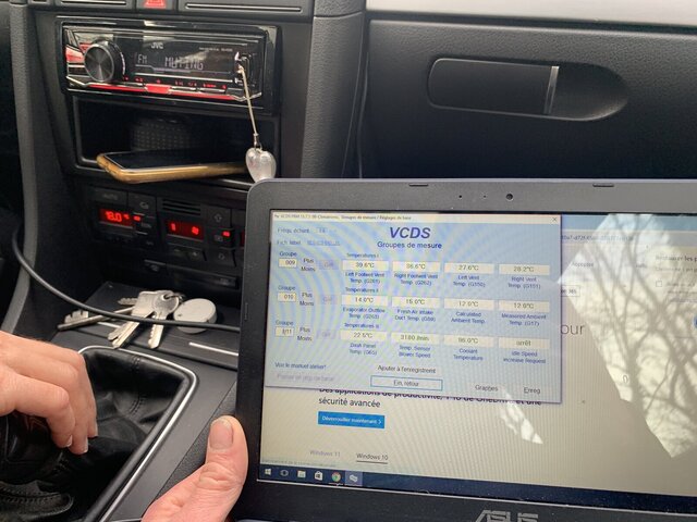

J'ai une A4 B7 1.8T depuis 3 ans, pas de souci la 1ère année mais depuis 2 hivers le chauffage est trop chaud.
En position LO ça souffle froid sans souci, mais dès que l'on passe à 16° (ou plus) celui-ci souffle très chaud. Le phénomène est d'autant plus présent en fonction du froid dehors.
Vous allez me dire c'est normal le climatronic cherche à réguler au plus vite la T° intérieure suivant la demande, mais là obligé d'entre-ouvrir les fenêtres ou de tomber la veste 😏
Même chose des 2 cotés car je n'utilise pas le bi-zone.
Au bout d'un certain moment de roulage cela se régule. J'ai fais un apprentissage des volets du bloc chauffage 2 ou 3 fois mais ça ne change rien.
J'ai pensé à la/les sondes de T° intérieure qui déconneraient. J'ai regardé au VCDS mais ce jour-là il faisait doux donc pas de problème, du coup les valeurs me paraissent cohérentes (voir photo). J'attends un coup de froid pour refaire l'essai.
Pas de défauts enregistrés non plus.
De mémoire les positions des différents volets correspondent aux consignes, mais pas facile de tous les voir. Je revérifierai le prochain coup.

Effectivement 39° en sortie pieds ça fait un peu chaud pour une consigne a 18° ^^
Tu peux commencer par consulter et effacer les code défaut si il y en a sur ton climatronic pour effectuer un Basic Setting pour recalibrer tes volets d'air. Tu auras un menu déroulant avec "Flap quelque chose..." je ne l'ai plus de tête. Si pas de menu déroulant, va sur le groupe 01 et ça se lancera également.
Pas de défaut au VCDS. Et l'apprentissage des volets je l'ai fais via VCDS aussi :) C'est différent de le faire directement sur le Climatronic ?
