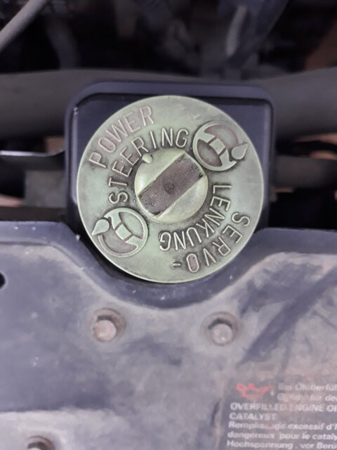

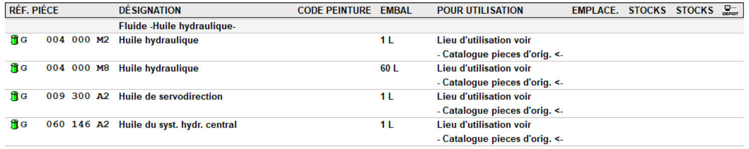

Je voulais faire l'appoint de ma vieille Polo et le manuel dit ça :

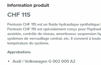

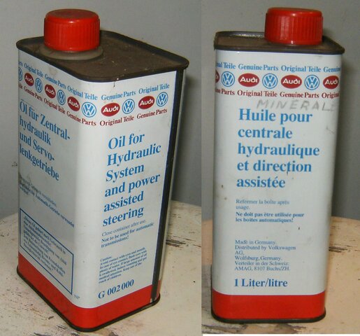

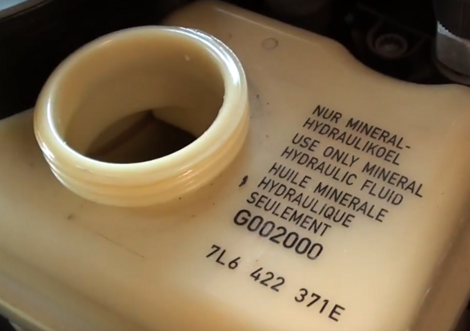

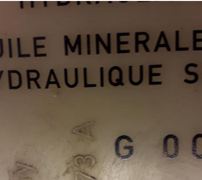

Je n'ai pas trouvé de bidon avec cette norme mais G 002 000-A2 ou G 004 000...
Chez Nortoto le chef d'atelier me dit c'est de la rouge : Dexron III

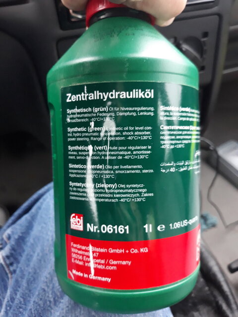

Un autre centre auto me dit vert, j'ai pris ça :

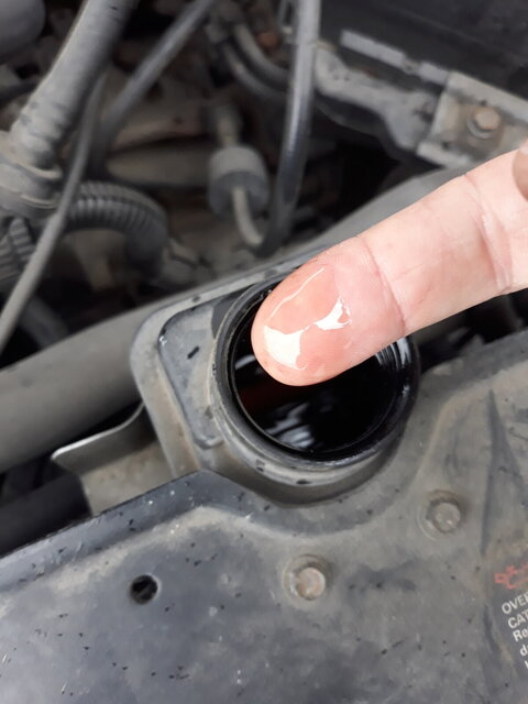

Et en mettant le doigt dans le bocal pour vérifier la couleur, j'ai ça, bon, le liquide a peut-être perdu de sa splendeur en 23 ans :
A votre avis ?

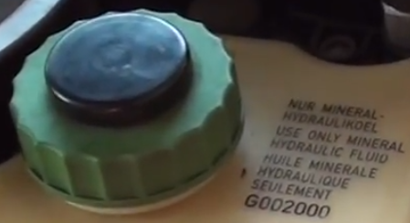

Normalement couleur du bouchon=couleur du liquide de direction !!!!
Je ne sais pas, le bouchon de la D.A. de mon Escort est noir et l'huile rouge, lol

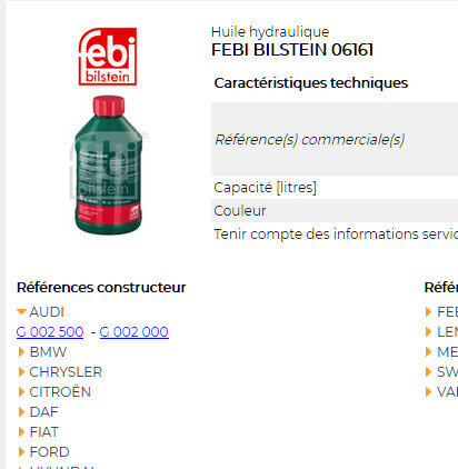

Et en vert, il y a le liquide Citroën qui ne semble pas compatible, faut faire attention quand même, une crémaillère ou une pompe ne doit pas être donnée...

Je confirme couleur bouchon = couleur liquide

tu as raison.
Marque de voitureLiquide de direction assistée
FORD FOCUS 2 («Ford Focus 2»)Vert - WSS-M2C204-A2, Rouge - WSA-M2C195-A

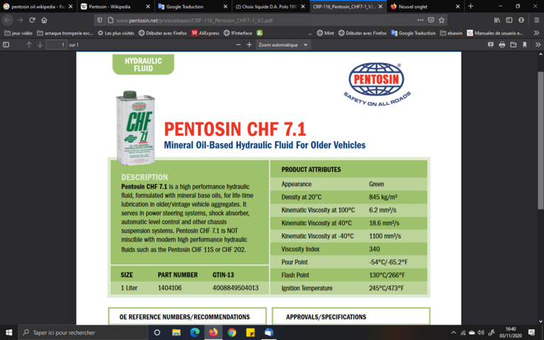

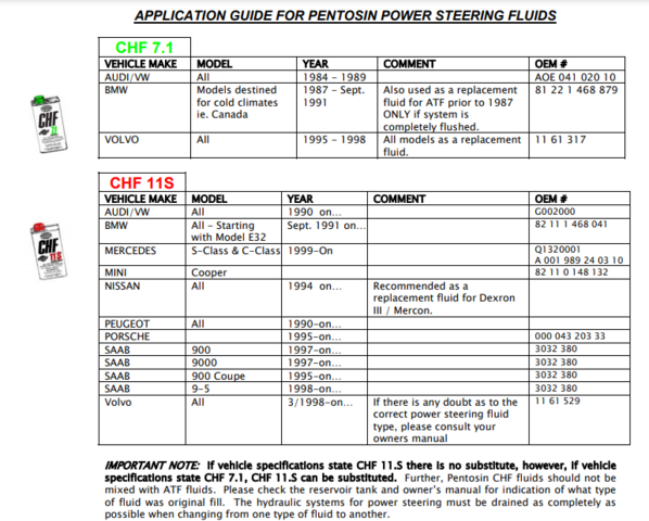

Et comme tu aimes bien de savoir le pourquoi du comment et que tu es peut-être en confinement et a du temps pour lire:
(la langue d'origine du prof. n'est pas le français, donc il faut lui pardonner ses erreurs de français)

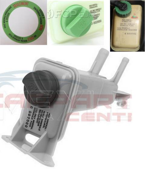

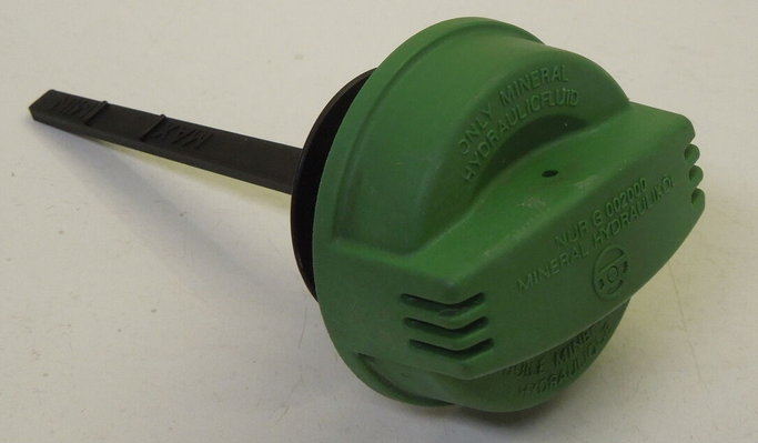

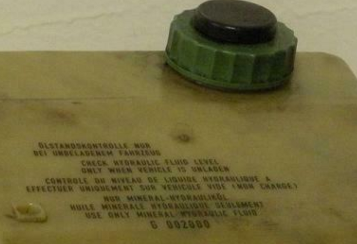

je confirme que c'est encore une fausse croyance.
Salut DSTS, oui et non, dans certaines concessions, le chef d'atelier changeait ou faisait changer systématiquement le bouchon lorsque ce dernier n'était pas de la même couleur que le liquide, mais maintenant, en raison de l'économie, on laisse le bouchon qui a été placé de série, ce qui fait que maintenant ce n'est plus systématique.
"Je confirme couleur bouchon = couleur liquide" = fausse croyance... d'ailleurs "dans certaines concessions, le chef d'atelier changeait ou faisait changer systématiquement le bouchon lorsque ce dernier n'était pas de la même couleur que le liquide"...
C'est en se fiant à de telles fausses croyances que certains se basant sur la couleur du bouchon du bocal de direction assistée ont fait des appoints qui ont provoqué des ennuis sur leur direction qui est quand même un des systèmes de sécurité du véhicule.
Mon Boxster (comme la 911) possède un bouchon de bocal de direction assistée noir (et un bocal noir) et le liquide est du Pentosin CHF 11S (de couleur vert) dont le bouchon du bidon est rouge.
