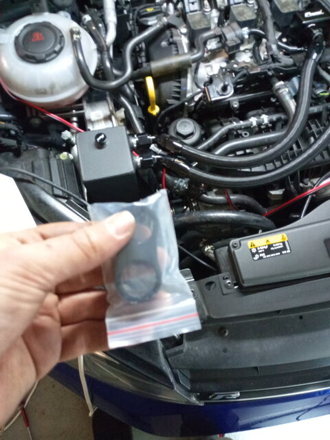

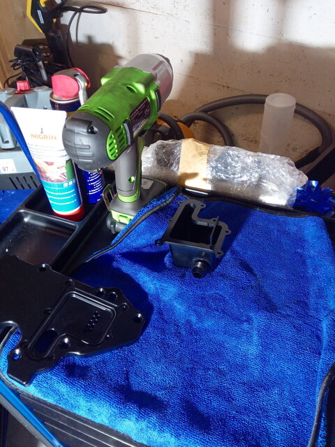

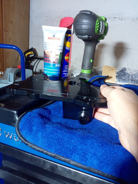

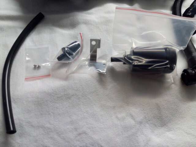

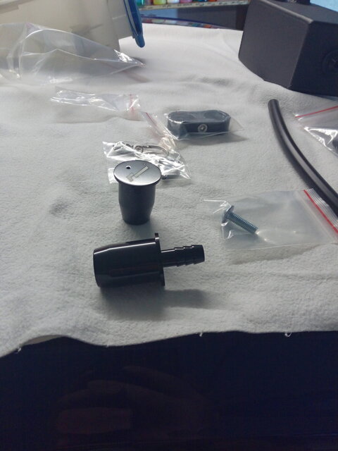

Voici ce que vous recevrez dans votre kit de de relocalisation de réservoir de lave-glace VW Racing.
1) Une durite qui va de la du petit réservoir noir au réservoir inférieur (réservoir qui ne sera pas retiré contrairement au réservoir supérieur. En effet ce dernier cède sa place au catch-can)
2) Des vis
3) Un spport
4) Un adaptateur qui imite le réservoir lave glace (qui imite en fait la sortie du réservoir lave-glace supérieur qui vient dans le réservoir lave-glace inférieur)

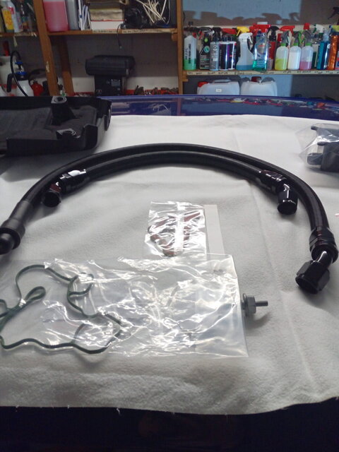

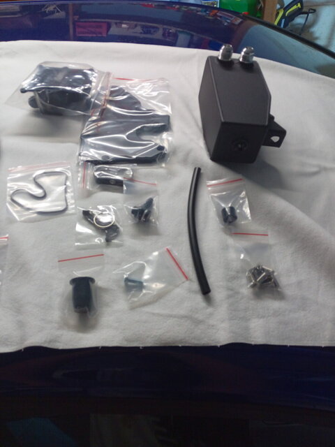

Le Catch Can lui vient avec plus de pièces
1) Un plateau d'adaptation, qui va se mettre sur la culasse en lieu et place du syst¨me d'origine
2) Des vis bien sûr

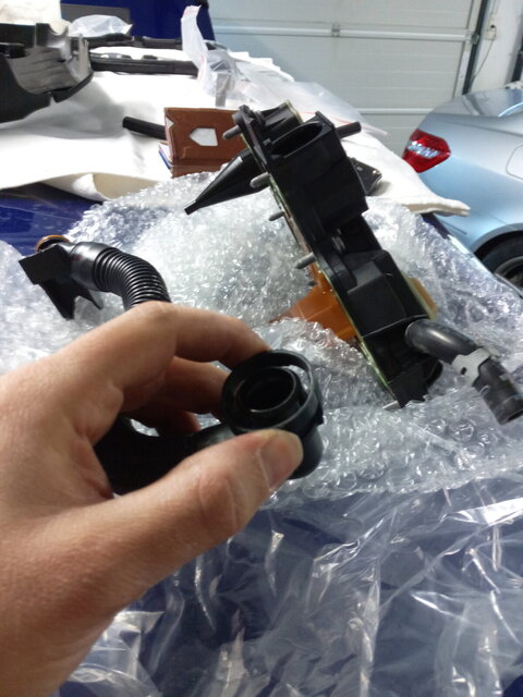

3) Un joint entre le plateau d'adaptation et le "déshuileur" proprement dit. Je parle des deux pièces en haut à gauche de la photo
3) Attention, le kit ne ocmprends pas le joint de remplacement. Vous devriez commander donc un nouveau joint PCV à VW, car en retirant l'ancien, pas sûr qu'il soit encore bon

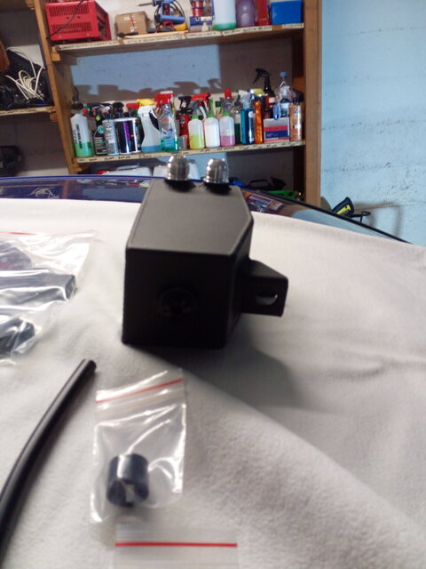

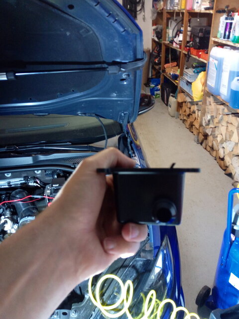

4) Le catch-can
5) Un petit porte-clés

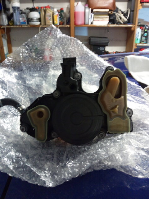

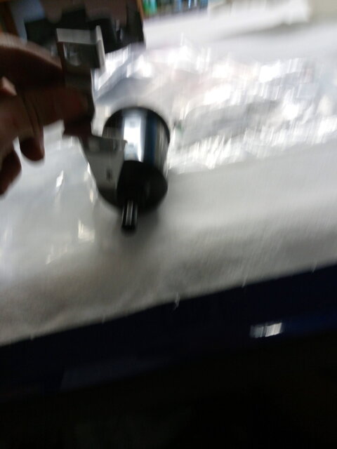

Le catch-can lui-même, contenance agréable par rapport aux concurrents

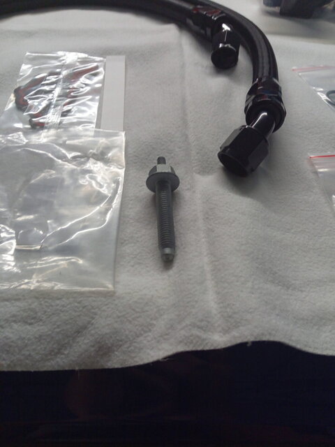

- Le joint vert est le join PCV
- Il y a la vis du support moteur qu'il faudra remplacer (serrage angulaire)
- Les durites renforcées, qui améneront les vapeur du déshuileur au catch-can
La vis du support moteur, vous devez la remplacer, et ce à chaque fois que vous vider votre catch-can, à 3 balles la vis, ça va!!

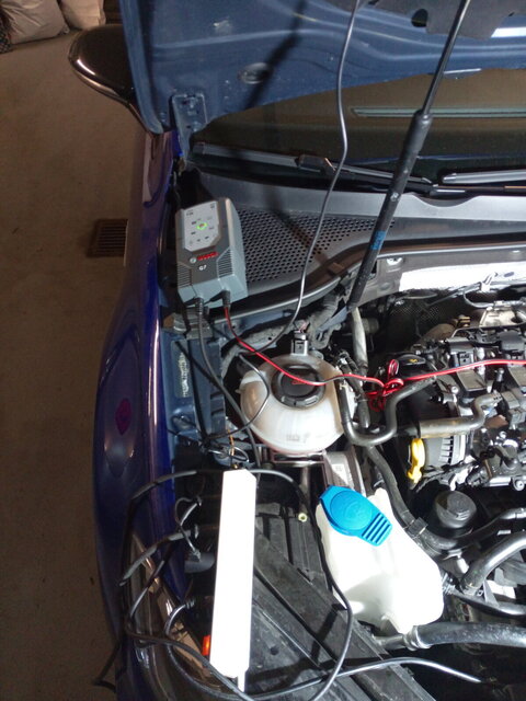

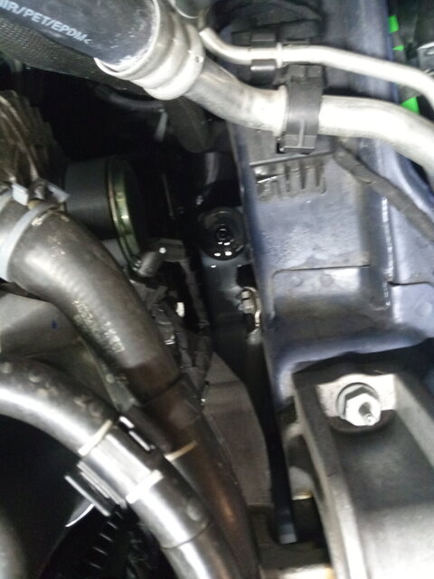

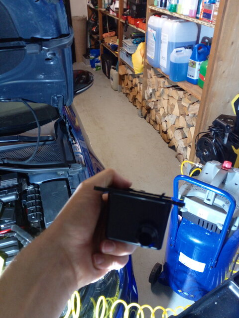

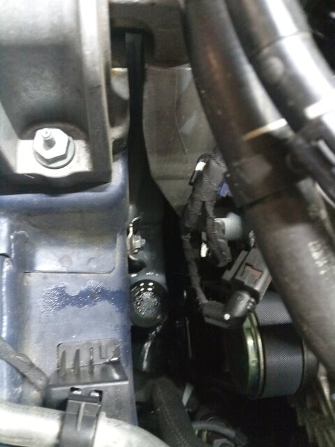

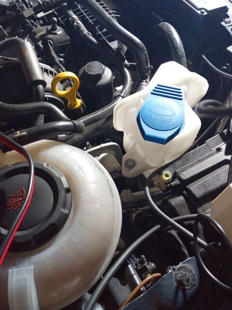

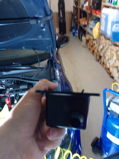

Le réservoir supérieur de lave-glace, qu l'on va retirer, rassurez-vous, il y a un réservoir lave-glace inférieur.
Si vous n'avez pas commandé le kit de relocalisation, alors vous recevrez aussi un petit bouchon qui vous permettra de le boucher, mais vous aurez toujours du lave-glace, moins, mais toujours!
1) Retirer la vis de ce réservoir, et tirer le réservoir d'un coup sec vers le haut, et droit. Attention, pas mal de liquide lave-glace peut se déverser et il va se vider. Pomper ou vider le si vous le pouvez, autrement vous allez en mettre partout, notamment sur la courroie, ce n'est pas top top.

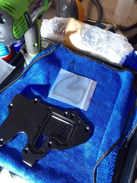

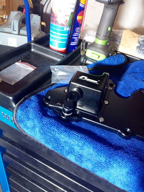

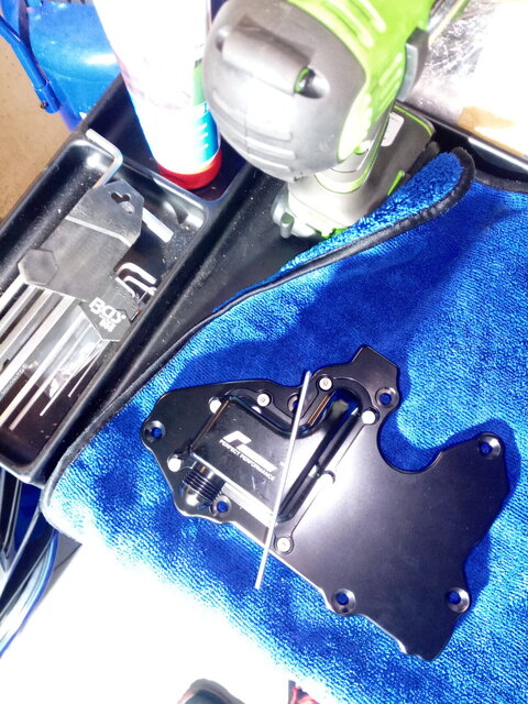

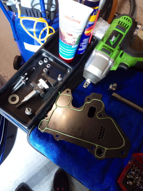

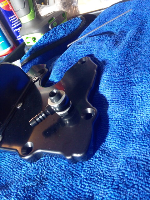

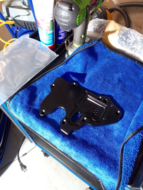

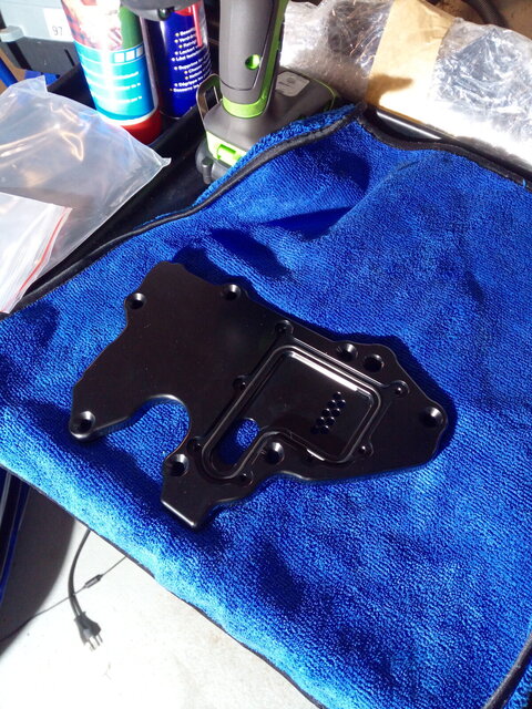

Voici le plateau inférieur, c'est lui qui va se mettre en lieu et place du système d'origine, directement sur la culasse!
Son joint, livré avec le kit!
On le met soigneusement en place sur le support

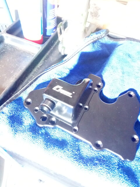

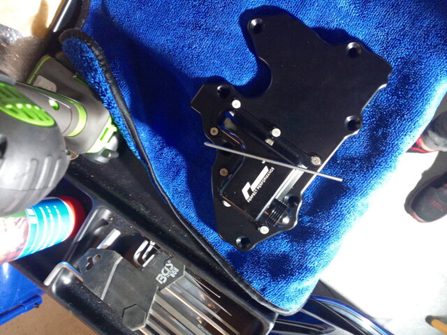

La partie supérieure doit recevoir sa petite plaque métallique, attention ne forcer pas, si ça rentre pas, changer son orientation!
La photo est floue, mais vous devez installer la petite plaque métallique dans son logement, de sorte à ce qu'elle forme un "plat" lorsque vous la regardez de profil. Attention, regardez la photo ci-dessous, vous verrez qu'elle forme un angle. C'est FAUX et vous devez absolument avoir comme la photo ci-dessus (!) et non pas comme ci-dessous (!)
Ci-dessus, FAUX
Ci-dessus, JUSTE
Poser le ensuite votre pièce à l'envers, et ammener l'autre pièce par dessus, pourquoi? Parce que si vous le fait à l'endroit, la petite plaque mettalique va glisser, et c'est moins facile.

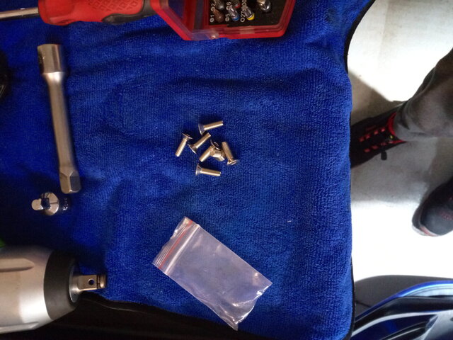

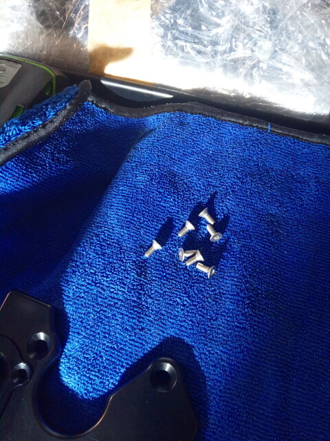

Retourner le tout, et vous obtenez ceci. IL faut maintenant visser ces vis, ne serrez pas comme un fou, car ce sont de petites vis
Les vis sont fournies dans le kit
On vis le tout, en diagnonale, enfin en étoile disons

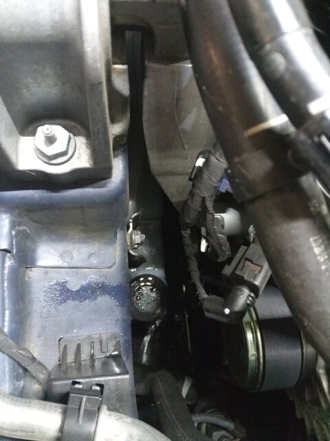

Lorsque vous avez retiré le réservoir lave-glace, assurez vous que le joint est bien au fond, alors réappuyez dessus
Si vous avez le kit de relocalisation, prenez l'embout qui peut recevoir un tuyau, mais si vous ne l'avez pas commandé, alors vous devrez mettre le bouchon
IMG_20200322_114948_7.jpg IMG_20200322_115017_8.jpg IMG_20200322_115111_6.jpg
Une fois que vous avez mis l'adaptateur du kit de relocalisation, alors couvrez-le, rien de sale ne doit tomber dedans. Par contre si vous avez mis le bouchon, et bien c'est tout bon, pas besoin de le couvrir

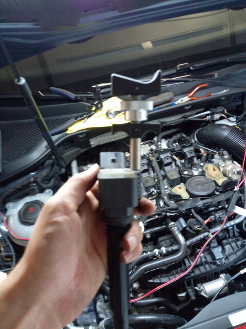

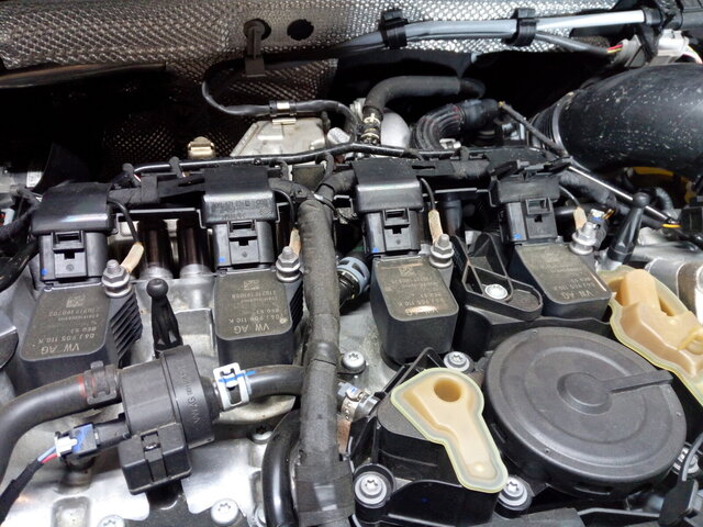

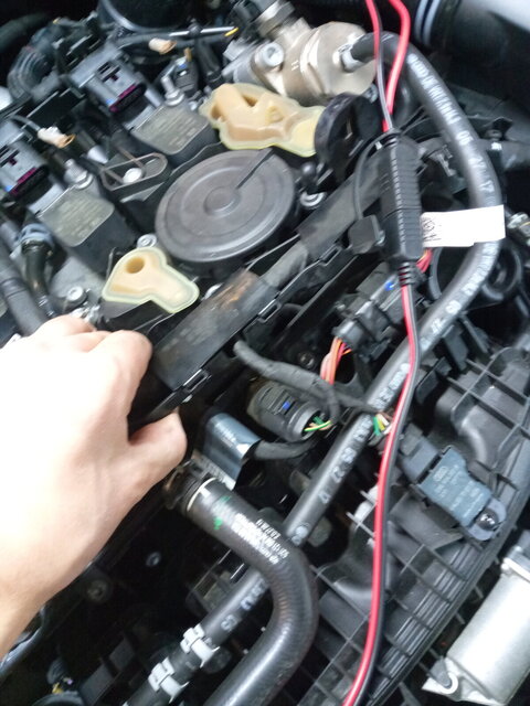

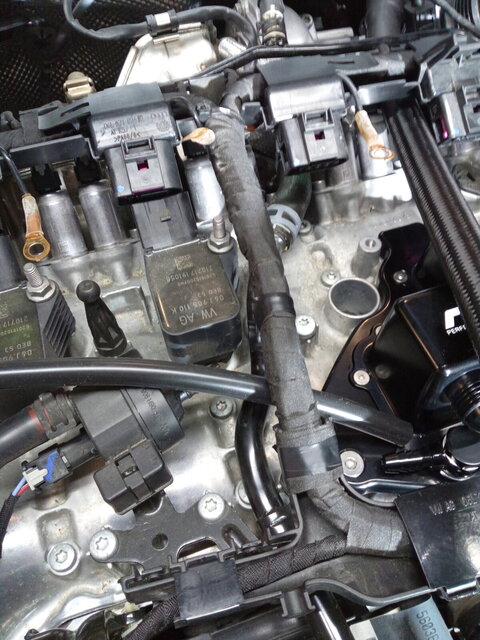

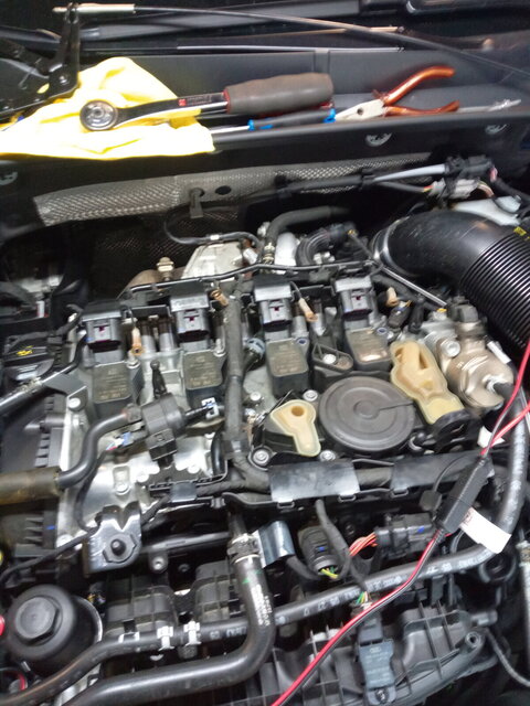

Bon, va falloir retirer les bobines 3 et 4. Bon courage!

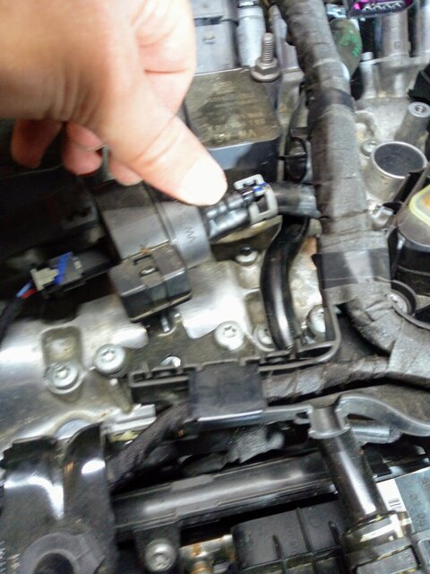

Sur ce véhicule, soyez prudent pour ne pas casser le petit levier en plastique, n'appuyez pas trop fort, j'insiste!
Retirer une prise après l'autre, mais pas complètement, faites la glisser, puis faites chaque bobines, en retirant la prise.
vous ne pourrez pas retirer les prise une à une, une fois toutes déverouillées, vous pourrez toutes les pousser et les déconnecter.
Attention, sur la R, une opération supplémentaire est à effectuer, regarder 2 photos en dessous

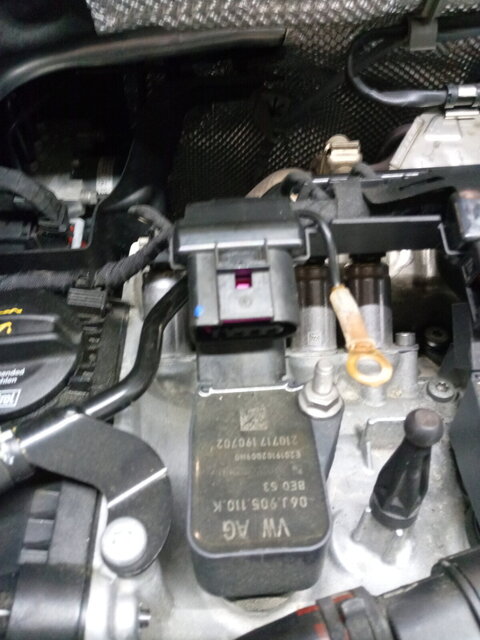

en vue de retirer les bobines, retirer leur câbles de masse respectif. Soyez bien prudent, à dévisser doucement, pour que le câble de masse ne subisse pas un grand choc. J'ai déjà vu des câble de masse dévisser à la clé à choc et s'arracher de leur cosse!

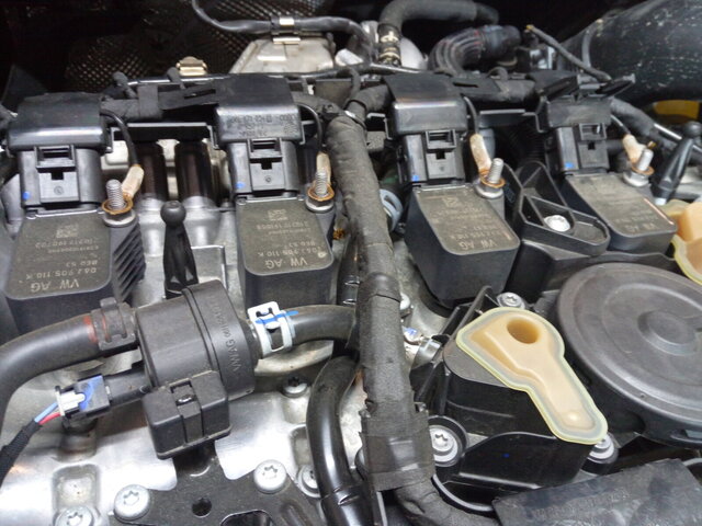

En vue de retirer les bobines sans soucis, soulever, après avoir préalablement déclisper au moyen d'un tourne-vis plat, la petite partie plastique du faisceau, et soulever ce faisceau calmement.
Voici une photo un peu plus générale, vous y verrez la partie du faisceau "à libérer" pour pouvoir retirer les prises des bobines plus facilement. vous devez le faire sur la R, autrement vous ne pourrez pas retirer les prises!
Je vous conseille vivement de vous équiper de l'outil dédié au retrait des bobines. Vous pouvez faire sans, mais la bobine, si très bien fixée, alors va se séparer de sa partie inférieure, si vous ne tirer pas droit. A vous de voir ce que vous voulez faire
Une fois les câble de masse dévisser et sortie de leur petit écrou, retirer les prise (après les avoir déverouillées et poussées une à une (!))

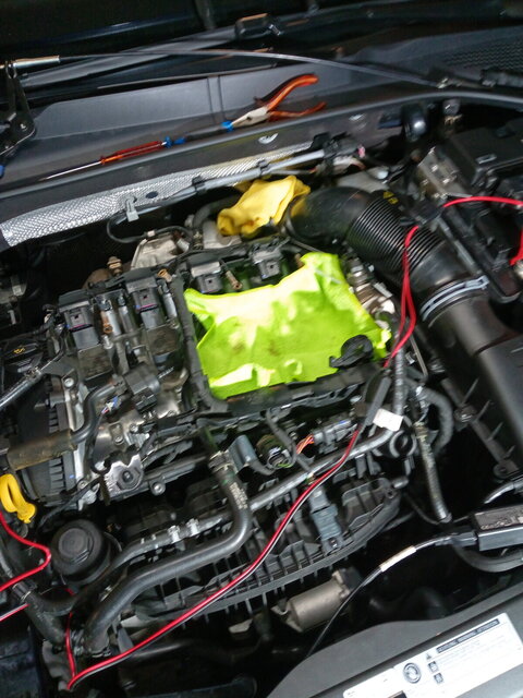

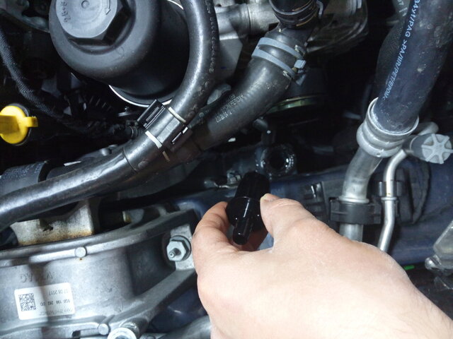

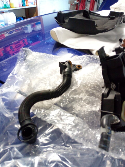

Localiser ce petit tuyau, qui part de votre reniflard d'origine, et retirer ce collier à lame ressort. Une fois cela fait, enlever le tuyau
Déposer votre reniflard, pour ce faire, dévisser les vis captive, une à une.
Attention, votre reniflard a un tuyau, qui va dans le turbo, vous devez aussi retirer ce tuyau, prenez votre temps mais pour se faire, vous devez avoir retirer les bobines 3 et 4 (!)
Voici une photo du tuyau. On voit que la partie en bas de la photo est la partie qui est normalement attachée au turbo. Pour la retirer, appuyer sur les côtés, ce qui va déverouiller le connecteur et vous permettre de retirer le tuyau. attention, ne tirer pas comme un forcéné et vérifier bien (!!!!!!) que le joint soit venu avec!

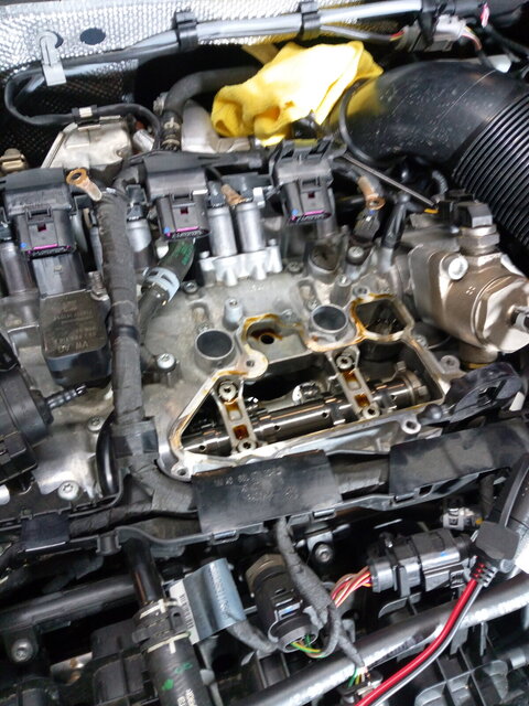

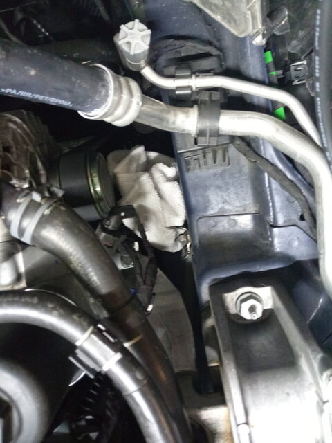

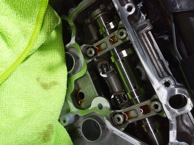

Une fois retiré, le reniflard vous laisse voir l'AAC. Couvrez cette partie avec un chiffon propre!
L'AAC, toujours agréable à regarder:)

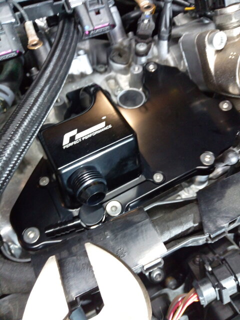

Mettre le joint de remplacement, si possible, mettez du neuf!

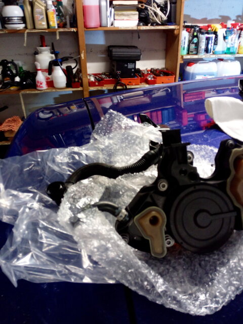

Une fois terminé, poser le déshuileur sur le moteur, soigneusement, attention, le joint doit bien rester en place!
Attention à la séquence (!) de serrage, autrement c'est fuites assurées
vérifier grosso modo la longueur requise du tuyau. Attention, il ne doit pas faire de pli, car si le pli est important, le capteur va détecter une débit moins important et donc allumé le voyant moteur

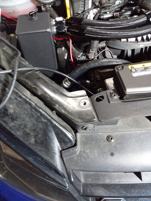

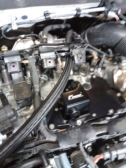

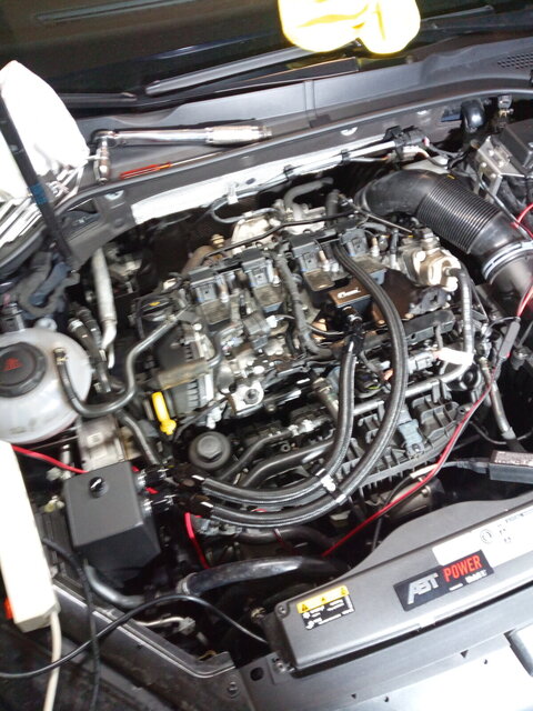

Pour l'installation du Catch can, retirer la vis du support moteur (à remplacer!) car serrage angulaire, et placer le le catch can à cet endroit. Le catch can tiendra pas la vis du support moteur mais aussi celle du réservoir de lave-glace!

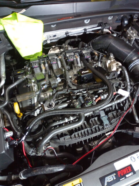

Voilà, y a plus qu'à visser les durites.
Prenez soin à serrer calmement, car les filetages sont fragiles! De plus, si ça ne se visse pas nickel, prenez le tuyau et bougez le un peu pendant que vous visser. Ca doit aller tout seul, ne forcez surtout pas!!!
Bien, maintenant que les deux durites sont en places, on va mettre cette petite pièce, entre les deux, pour qu'elles tiennent ensemble
IMG_20200322_142809_9.jpg IMG_20200322_142839_5.jpg IMG_20200322_143454_4.jpg
Afin de mettre le réservoir lave glace, qui vous permettra surtout de remplir le réservoir inférieur de lave-glace, mais pas de jouer le rôle d'un réservoir d'extention, et oui, ça fuit et y a pas vraiment de solution, déposer la petite vis comme sur la photo, et mettez le réservoir d'appoint à cette endroit là, avec son support.
Serrez et c'est fini.
Votre moteur aura de l'air bien frais et bien propre. Quelques considérations :
1) Vidanger ou vérifier le niveau à chaque plein d'essence au moins. Pour la vidange, tous les 3'000km c'est bon
2) Si vous roulez avec beaucoup l'hiver, vérifier bien le niveau, c'est important! En effet, l'hiver a de l'air plus humide, vous allez donc concentrer plus d'eau dans votre catch-can.
3) La jauge de niveau est décevante au possible. C'est noir, mais donc on ne voit pas bien le niveau. J'hésite d'ailleurs à repeindre une partie de la tige de jauge en gris. Bref.
4) Vous pouvez tappoter sur votre catch-can, pour avoir une idée réelle du niveau, voir point 3
5) Le but c'est que lors de l'utilisation circuit, vous ne déjaugerez pas, au niveau de la culasse. Par contre, au niveau moteur, prévoyez un carter cloisonné!
A disposition si y a des questions. La qualité de fabrication du kit est excellente, ça vaut largement tousles catch-can du marché pour ce 2.0 TSI R

J'ai un catch can aussi pour éviter les vapeurs d'huile
Heureusement que j'ai le catch-can, j'aurais du le mettre quand elle était neuve, ma foi :(
en effet, c'est dès le départ qu'il faut installer ce genre de déshuileur pour éviter au maximum ce phénomène.
Depuis quelques temps je m'intéresse à la technique du micro-billage par coquille de noix. Technique dont un membre de ce forum avait fait un retour positif.
C'est pas très compliqué à faire (hormis la dépose de l'admission qui peut-être un peu longue) et ça ne coûte pas non plus grand-chose.
Oui, cette méthode fonctionne à priori, tu as des adresses pour acquérir le dispositif? J'imagine qu'avec un compresseur classique ça fonctionne, et qu'il faut juste un petit réservoir à mettre sous pression?
Ou je peux juste utiliser un de ces trucs à réservoir, comme pour la peinture?
Et bien je ne m'avancerais pas trop sur le sujet puisque je suis en pleine étude ce celui-ci justement. Je n'ai actuellement pas encore essayé le procédé !
Je pense me tourner vers des adaptateurs, qui reprennent la forme de l'entrée d'admission sur la culasse, et qui sont imprimés en 3D. Ensuite il faut la matière abrasive et là il y a plusieurs écoles.
Mais tout se trouve sur internet pour un prix relativement bas.
Je pense qu'il ne faut pas forcément quelque chose de très puissant pour l'air comprimé, à mon avis un petit compresseur suffit, puisque il s'agit juste de créer un petit vortex mêlant air/abrasif dans un logement restreint.
Ça à l'air très efficace en tout cas, je me dis qu'intervenir tous les 50 000 kms serait bénéfique, en plus d'en profiter pour remplacer les joints d'admissions en préventif pour un coup modéré en finalité !
