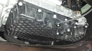

2) Devrais-je selon vous, installer un carter cloisonné?
a. En fait, la GTI est fournie avec les des Michelin Pilot Sport 4, donc des semi-slick, ce qui fait que le constructeur a quand même pensé aux personnes qui pourraient aller faire du circuit, car à priori, pas de problème de déjaugeage sur ces modèles de Mk7, elles peuvent prendre pas mal de G (R, GTI, GTI CLubSport etc..). Mais je m'interroge. Il y a effectivement la possibilité de mettre un carter métallique, ce n'est pas donné mais bon, s'il faut le mettre... Voici un exemple : https://www.ecstuning.com/b-iabed-industries-parts/aluminum-baffled-oil-pan/462-103-888-tab~/
Vu que les pneus d'origine sont de ces Clubsport et autres sont des semi-slicks, je pars du principe que ça a été calculé. Mais je ne sais pas quoi en penser.
Certes, je ne vais pas attaquer comme un malade! Je vais avec des amis, on va rouler, profiter, on ne fais pas de chrono. Je respecterai temps de refroidissement avec des tours de refroidissement etc... Bref dans les règles de l'art. Je suis pas là pour casser bien entendu.

Carter cloisonné : OUI ! pour des raisons évidentes.
Vidange de la DSG après (Moi je faisais la vidange de tous les fluides après roulage, sauf LDR que je faisais une fois sur deux)
Mais huile moteur et liquide de frein à chaque fois.

Ok donc pas le choix pour le cloisonné du coup. En roulage normal, donc hors du circuit, ce tpye de carter ne représente pas de risque non plus alors?

si d'origine ton carter est en tôle, tu peux faire des cloisons au mig pour beaucoup moins cher et aussi efficace

Vieux, sur la R... c'est un carter en plastique malheureusement... Depuis la MK VII :(

Un carter alu avec rainures refroidissement... si possible...?

En effet cela existe, mais vu qu'il y a un radiateur frontal dédié au refroidissement de l'huile sur la R (un des trois radiateurs), je me dis que cloisonner et mieux que de prendre avec rainure de refroidissement. Je n'ai malheureusement jamais trouvé de cloisonné AVEC rainures, je suis preneur si tu as une adresse

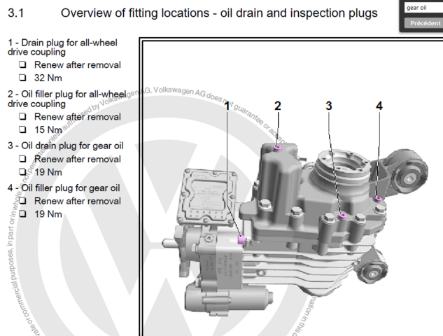

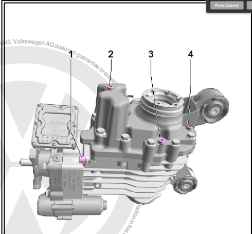

Les copains, petite question.
En 1, la vis de vidange de l'haldex.
En 2, sa vis de remplissage.
Quelqu'un peu me dire 3&4, à quoi cela sert? A priori, ce n'est pas l'Haldex mais la Final Shaft. En gros, arbre final. Je ne sais pas s'il faut faire le service. En tout cas, rien n'est documenté, ils disent juste que c'est vis de vidange et vis de remplissage. C'est tout.
Vous en pensez quoi? C'est pas très clair et je ne connais pas bien l'Haldex. Dois-je aussi changer l'huile de ce différentiel ou je ne sais pas ce que c'est?

En effet, l'Haldex est séparé du différentiel arrière.
