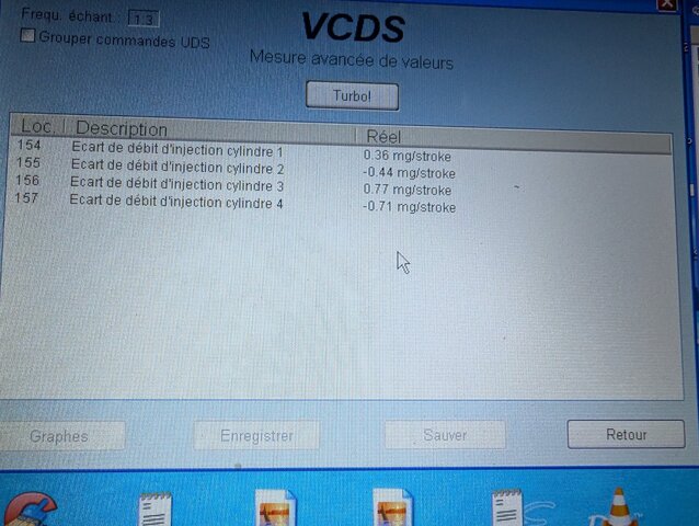

J'ai vu que bien souvent il était intéressant de prendre les écarts de débit d'injection, donc je me suis mis à la tâche.
Sauf que je ne comprenais pas pourquoi l'onglet dans le groupe de mesure était grisé. Puis j'ai trouvé l'info que sur les calculateurs récents il fallait faire autrement et choisir dans la liste ce que j'ai fait et voici les résutats. Mesure prise au ralenti à froid.
Je ne suis pas calé au niveau des langages et des interprétations des diagnostics mais je comprends vite si l'on m'explique longtemps.
Donc n'hésitez pas à me dire si il faut prendre des mesures de telle ou telle chose car je suis avide d'apprendre.
Merci à ceux qui me liront et m'aiderons à y voir plus clair et je l'espère résoudre cette panne.
