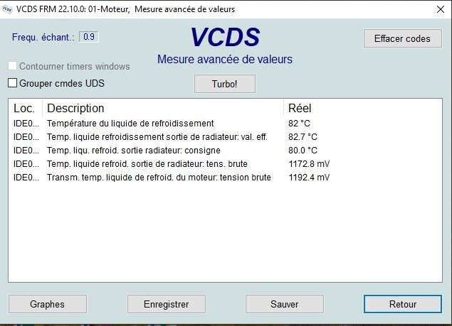

Voilà aujourd'hui j'ai pu allé faire roulé le véhicule au retour je me suis dit tiens j'ai oublié de mettre le diag donc on redémarre et voici en ce qui concerne la sonde elle passe bien les 80°c.
Et toujours le defaut (mais pas de voyant allumé)

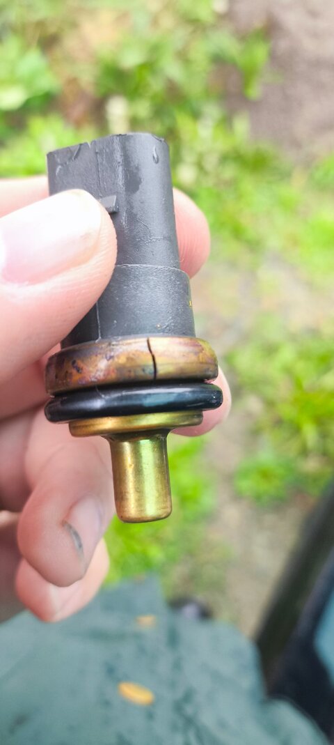

Petit suivi de la voiture j ai eu une fuite de LDR en suivant les coulures c était la sonde de température qui était fissuré du coup je l'ai changé mais pas encore eu le temps de voir si du coup c était elle qui faisait tout merdé.
Désolé je donne pas souvent des news des fois pas le temps a me consacrer a la voiture.

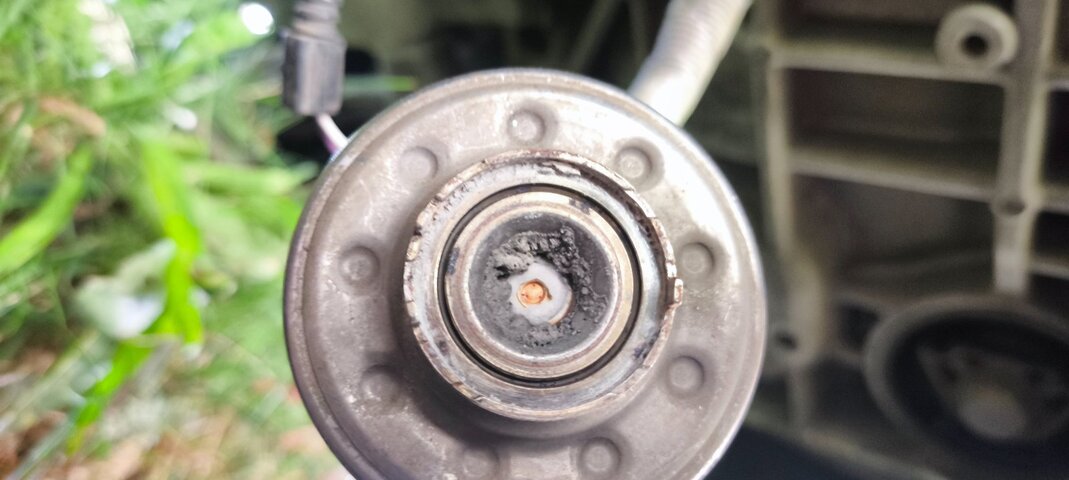

Voilà les suites je me suis décidé à passer sous la voiture pour aller voir l injecteur d adblue et là... C est le drame.
Du coup changement de l injecteur (catalyseur propre à première vue pas de trace blanche).
Et 2ème point le reservoir adblue vide sans avoir eu d'avertissement donc remplissage et manip pour remettre le bon niveau d adblue.
Test scr dans le vcds et la le voyant c est éteint.
Merci à vous pour m'avoir aiguiller dans la recherche de cette panne.
