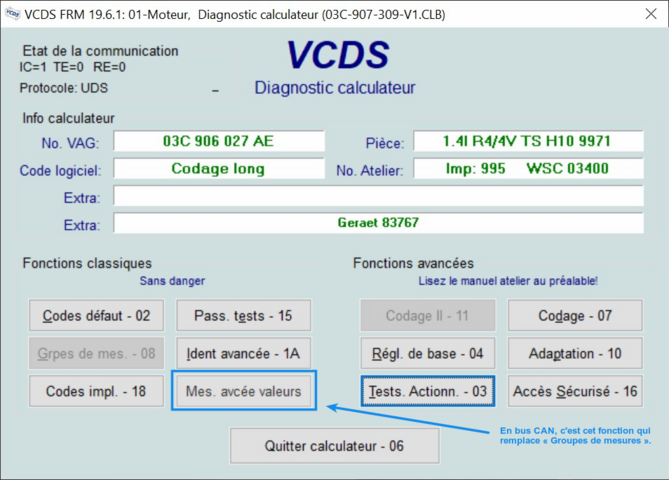

Hélas, je n'ai pas accès au tests. Je ne trouve pas comment y accéder.
Je n'ai pas accès au groupe de mesure sur ce calculateur.
Ton véhicule est en bus UDS, donc c'est « Mesures avancées valeurs » qui remplace « Groupes de mesures » :
Ensuite tu choisis dans une liste déroulante et tu coches ce que tu souhaites afficher...

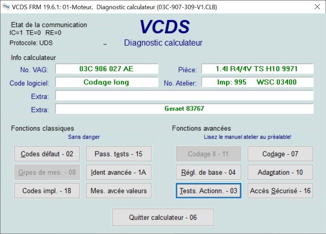

@Polo16v190, peux-tu expliquer où on peut trouver « l'auto-test » dont tu parles ? :
Ton bruit est cyclique.
Regarde dans VCDS dans le groupe "Moteur", et vérifie si le bruit métallique que je considère comme cyclique est en corrélation avec l'auto-test du variateur d'AAC.
Je crois groupe 091 mais faut te balader, pour voir si ça passe de "test ON" à "Test OFF".
S'il y a une corrélation entre ce bruit et le l'auto-test, alors tu arrêtes de rouler, et tu refait ta distri ;)

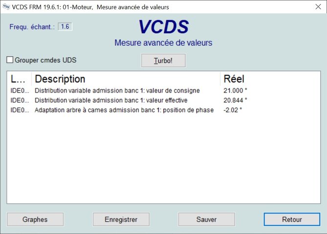

Tu es ok avec ta distribution à en croire la valeur d'adaptation.
Ce n'est donc pas ta distri.
