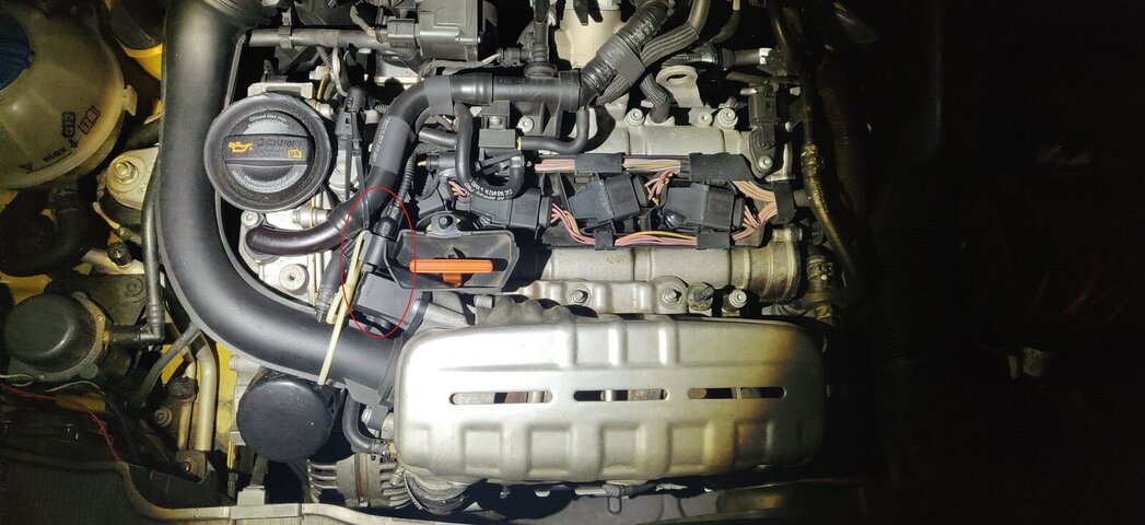

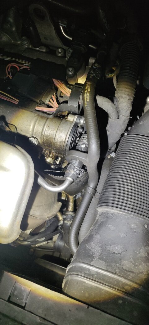

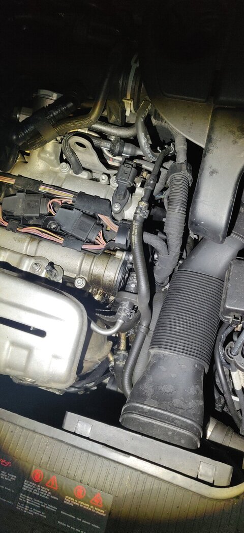

Hello, donc photo faites il y a 10 minutes.
Je vous ai entouré en rouge ma prise qui ne se clipse plus, ergo cassé, donc qui est attachée avec des serres-câbles, l'erreur au VCDS, peut venir de là ?

J'ai aussi vu des taches d'huile, je ne sais pas si elles sont anciennes ou pas, je ne me rappelles les avoir vues auparavant.

Tu as e cache arrière des AAC qui fuit, rien de très grave. Le joint se remplace facilement
Non ce n'est pas cette erreur qui vient de ta prise cassée.
