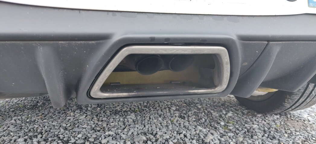

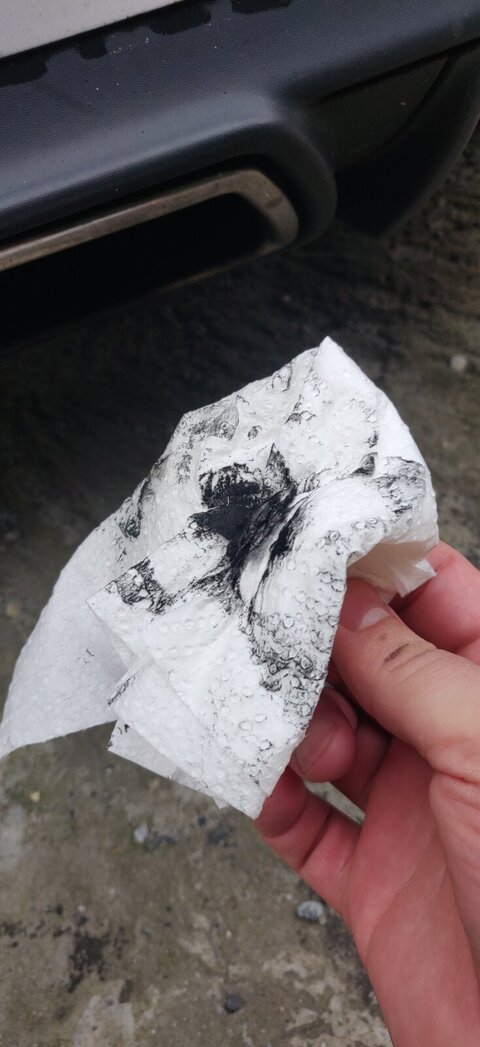

Ton échappement est-il gras?
Fumes-tu bleu?

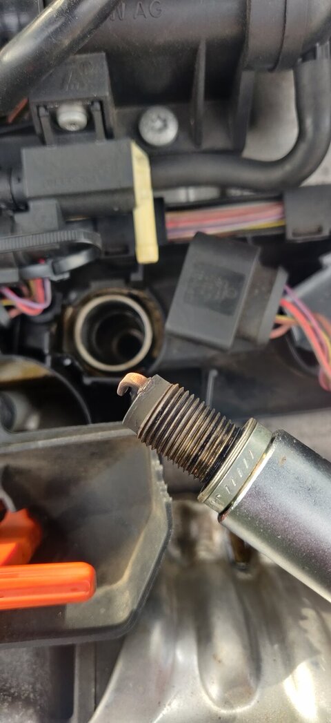

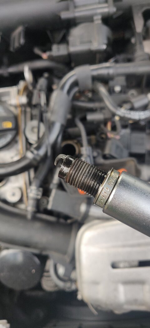

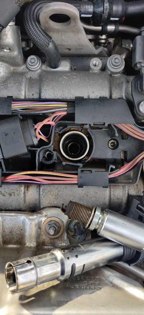

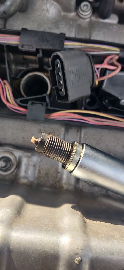

Hello, merci beaucoup encore à vous. Pas pu répondre, un peu déborder avec le travail. Voici les photos des bougies, du pot... Encore merci.
La bougie 4 avec l'huile.
Mouais...
Segmentation à mon sens...
Que ta segmentation n'est plus étanche et ton segment racleur d'huile, ne racle plus l'huile correctement.
Résultat de l'huile passe dans la chambre de combustion, et humidifie ta bougie, car il est pas aussi bien brûlé que l'essence.
C'est très malheureusement, très courant sur le 1.4 TSI, moteur raté pour l'exécution 180 chx.
Je peux me tromper !!! Mais c'est tellement courant de voir ça. Sur ce moteur. J'espère me tromper.
Par contre tu ne fumes pas bleu, donc attends d'autres inputs d'autres personnes. Mais tu ne pourras pas rouler indéfiniment comme cela si ce diag est correct.
