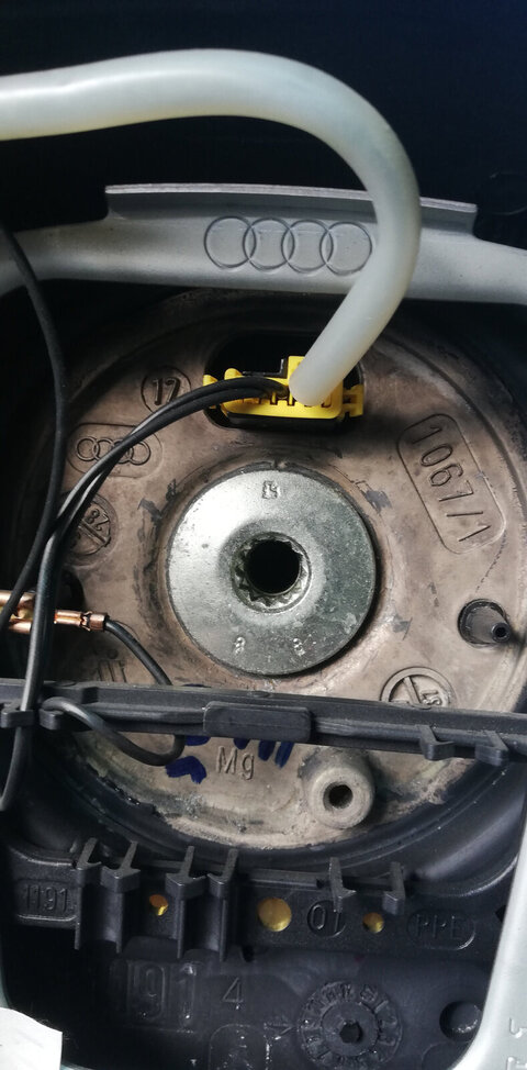

Bonjour à tous
Je voulais démonté mon volant sur mon audi A4 B5 de 1997 et en enlevant l'airbag je me suis aperçu qu'il fallait une clef torx ! a priori de gros diamétre (je ne peux le dire car je n'arrive pas à y mettre mon pied à coulisse pour connaitre le diamètre)
Ma question est simple , l'un d'entre vous peux t il me dire de quel diamètre s'agit il ? pour que je puisse aller en acheter une dés demain

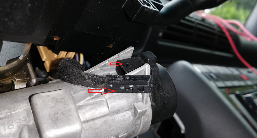

Regarde également la connexion sur le barillet de contact démarreur :
Il semblerait que ce soit un connecteur mono-fil si c'est le cas, alors vérifie également son bon contact à la masse...

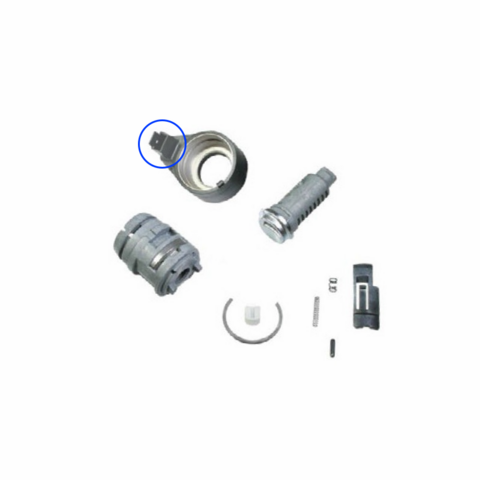

PS: ou se trouve cette pièce sur le barillet ? faut que je démonte le barillet et que je l'ouvre ?

Voir pièce jointe (éclaté dans « ETKA »).

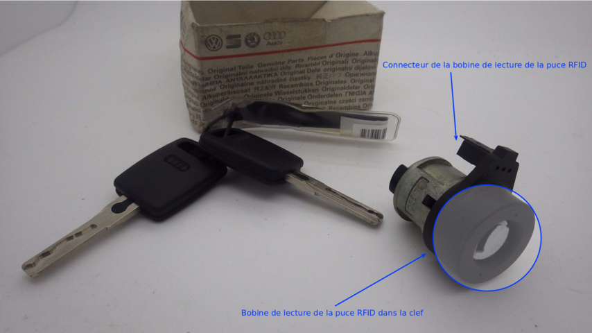

C'est forcément la bobine de lecture de la puce RFID qui a du mal pour lire cette dernière.
Vérifie bien le petit câble et les connectiques derrière le porte instruments.
Donc, pendant cet autoscan on voit bien que tu n'as plus le défaut du calculateur bloqué.

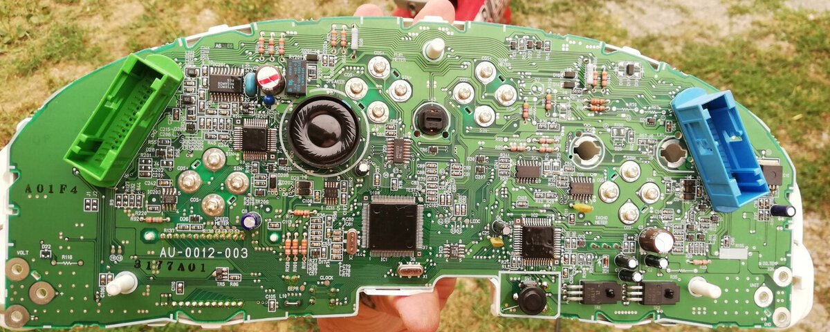

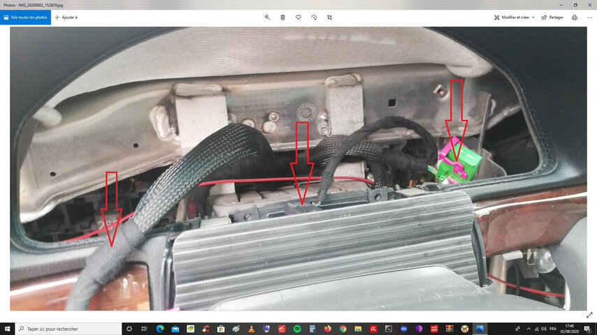

Bon alors voilà j'ai tout démonté comme tu me l'a conseiller , j'ai démonté le porte instruments et débrancher le connecteur de la bobine , j'ai tout soufflé et mis du nettoyant contact de partout , je n'ai vu aucun câble détérioré ou autre , ensuite j'ai tout remonté , donc on verra bien.
Je n'ai vu aucune trace d'oxydation sur aucune fiches etc...
Donc si ça continue je sais plus ou chercher mise à part la bobine de la puce qui serait HS ? et si tel est le cas , tant que ça n'empire pas , au pire ça restera tel quel (ça fait 2ans environ que le problème est la sans que ça empire)
PS: Se n'est pas un connecteur monofile , il y en a bien 2 , un vert et un noir.

Nom de zeus, quand tu vérifies tu pousses au bout du bout, en tout cas rien à dire, si celà le refait change ta bobine de lecture, elle n'est pas codée c'est du pluq in play !!!!
