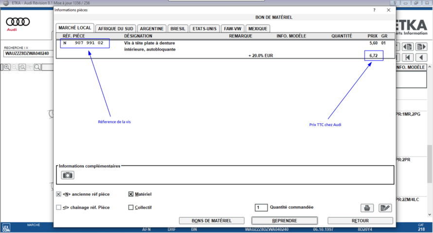

Ces clés vendues par norauto sont d'excellente qualité en acier teinté haute résistance, c'est ce que j'utilise et même à pied joint sur une clé dynamométrique, je peux te dire qu'elle n'ont pas bougé, je te parle de celà car éprouvé sur des clés XZN de maintien de volant moteur qui avait décalé. Pour le couple de serrage au moins 6 daN.
Merci Lionel , mais je crois que tant qu'a faire je vais prendre une douille Facom ça me coutera plus cher mais au moins je suis "sûre" que ça foirera pas (normalement)
Et pour le couple , il faut le resserré à combien ?
Voir pièce jointe...
