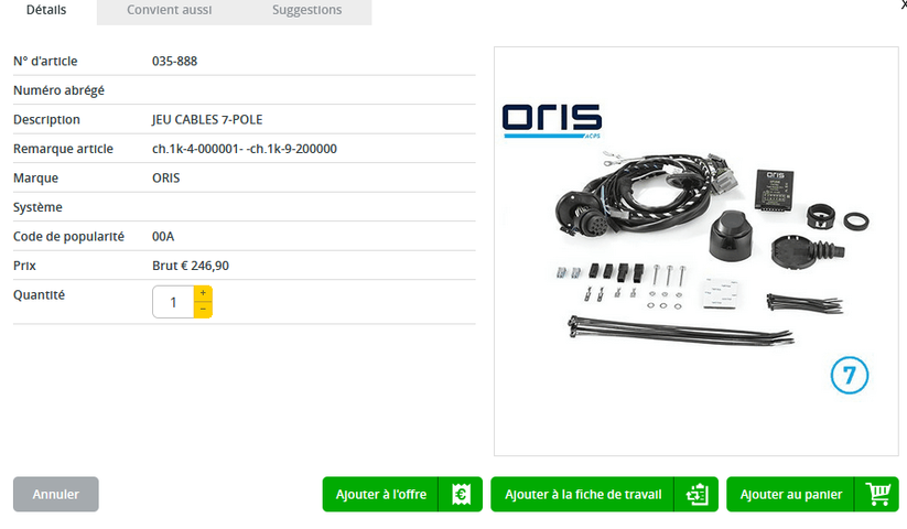

Pas compliqué tu achètes un kit comme celui proposé et tu le place sur la voiture
Je vais rechercher depuis le boitier multiplex qui a deux fils, 1 rouge et vert jaune qui partent vers l'avant et voir ce que cela donne. 1 masse et 1 rouge qui doit être l'alimentation du boitier
C'est quel produit que tu as installé comme faisceau/boîtier d'attelage. Un universel je suppose ? Tu as une documentation ?
