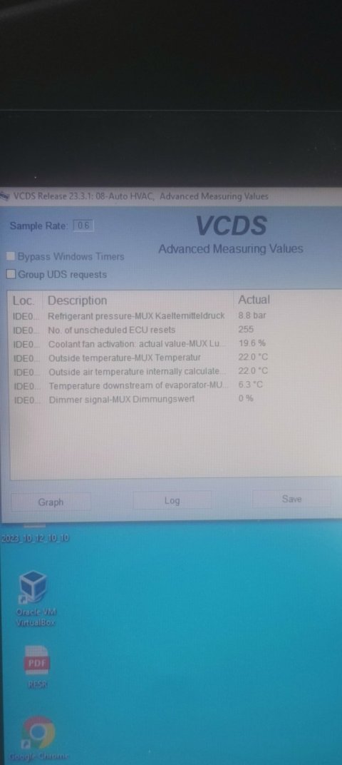

ben , refait le test avec les valeurs de mesure pour comparer
regarde si tu voir les pressions , et aussi la Temperature evaporateur , et ce que touche aux valeur du compresseur
ok merci
oui je peux voir pression et température évaporateur
je vais enregistrer log
