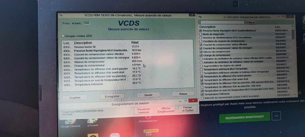

J'ai lu et entendu parler de pressostat (la pression est entre 9 et 11 bar lorsque la clim marche), la tension est à 13.2v etc voir capture d'ecran ci jointe d'une prise de mesure. J'ai aussi entendu parler de relai capricieux mais je ne sais ou chercher.

Bon, effectivement, lorsque le froid est créé, la pression augmente au dessus de 11 bar, des que la température du flux d 'air remonte, la pression rediminue à 9 bars... a savoir que la clim est branchée, soufflerie a fond, température sur Lo ("compresseur actif" est bien noté dans VCDS) .
