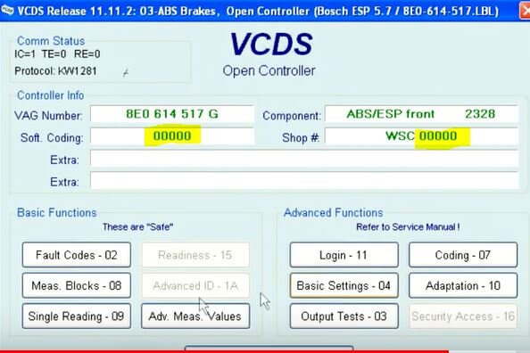

Capture d'écran de la vidéo pour représenter le problème sur mon véhicule

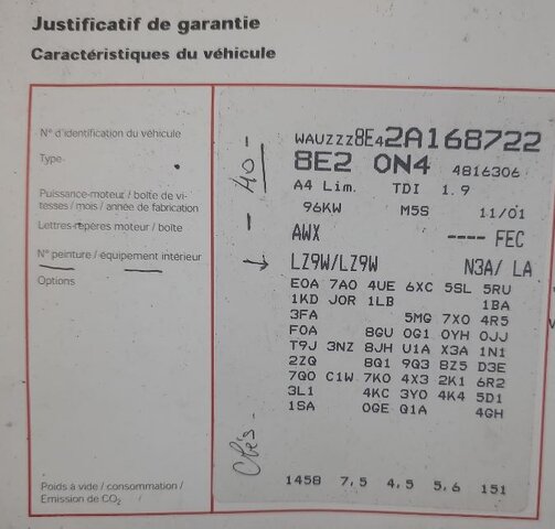

Pour ton véhicule c'est un codage court, il faudrait mettre une photo de ton étiquette dans le puit de coffre, ensuite je pourrai te donner quelques pistes voir le bon code. Pour ton info ton bloc abs/esp 5.7 (Je ne suis pas devin, juste en haut dans le bandeau de VCDS)
Il faudrait également que tu nous donne le type de transmission: Manuel / Automatic / Multitronic
Le type de cylindrée (4, 5, ou 6 cylindres)
Merci Lionel,
Voici la photo de l'étiquette

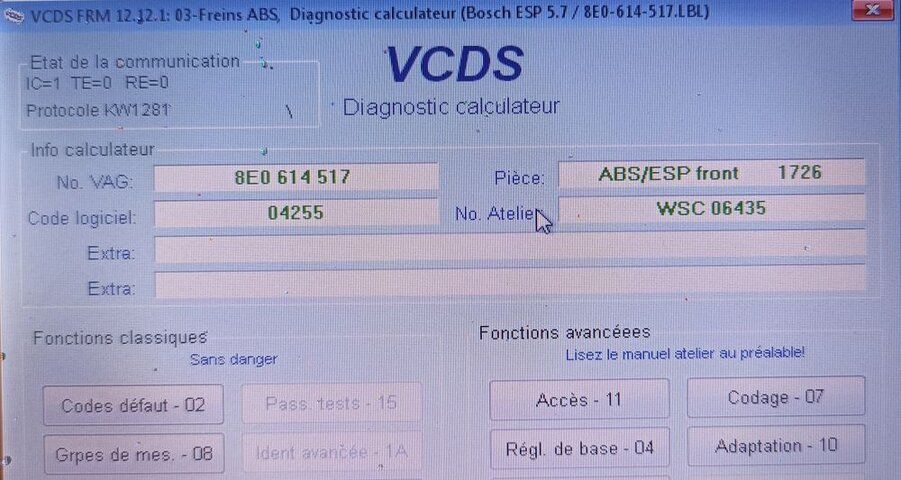

L'explication sur le site Ross-Tech est
Selon le tuto ce serait ça :
Le code d'accès est le 09555
9
châssis : A4
5 Brake : FN3 15" (PR-1LB/1LE ---> selon étiquette ci-dessous
5 moteur diesel 4 cylindres
5 Transmission manuelle
Le codage est le 04255
4
châssis : A4
2 Brake : FN3 15" (PR-1LB/1LE ---> selon étiquette ci-dessous

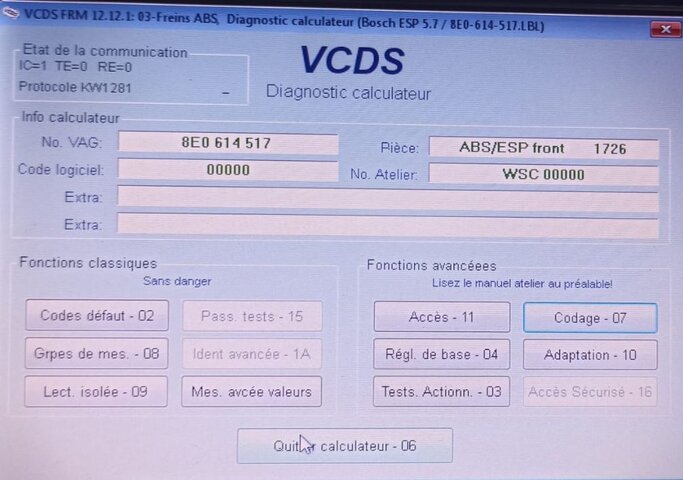

Voici l'imp ecran de la config du calculateur d'origine que j'ai débranché puis rebranché, qui a perdu le code et que j'essaie désespérément de recoder

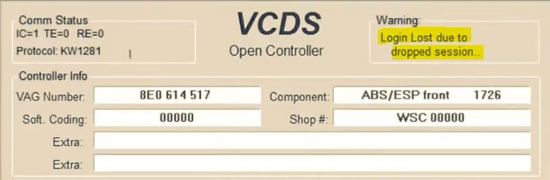

J'ai oublié de dire qu'après avoir codé il y a un message comme celui-ci ci-dessous (mais en Français) qui me dit que la session est interrompue
Oublie le login normal, essaie le 40168, et entre ensuite ton codage à mon avis l'unité que tu as acheté n'accepte pas le login en question et entre ensuite le codage normal celui ci est OK.
Regarde la note #1, cette dernière indique que le coding est accepté à la condition que le login est ok, ce qui dans ton cas ne semble pas le cas, malgré le fait que ce dernier soit bon.

C'est toujours pareil, j'ai fait une photo de l'écran mais avec le code d'accès 40168, je n'ai pas de session interrompue et la fenêtre ce ferme instantanément après avoir mis le code sans le message d'erreur en haut à droite.
J'avais fais un reset de la batterie comme dit plus haut avant le codage
Dans tes paramètres de VCDS, je vois que ton WSC est à zéro, normalement c'est le code importateur qui doit figurer, met 12345 ou le code que tu avais 06435 et refais un essai depuis le début à savoir le premier login, normalement celà devrait fonctionner, car sans code importateur ton VCDS n'est pas opérationnel.

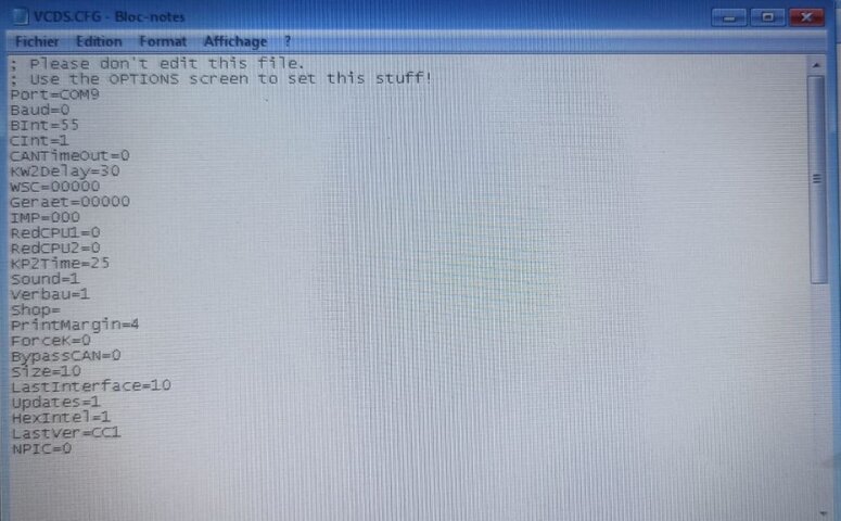

Normalement il devrait le prendre, mais bon des fois il arrive que non, sinon tu vas dans le fichier VCDS.CFG situé dans le répertoire C:\Ross-Tech\VCDS-xxx (xxx étant ta version), tu indiques les codes 12345 123 12345 puis redémarre VCDS.
Avant va dans le profil utilisateur de ton VCDS pour savoir quel sont les codes en question, une photographie permet de revenir en arrière.
J'ai des 0 partout
J'ai fais comme tu m'as dit et le fichier à été modifié
maintenant j'ai 12345 dans les lignes : WSC et Geraet et 123 dans la ligne : IMP
Je suis retourné dans profil utilisateur après avoir redémarré et il y a bien les modifications et les cases sont grisées.

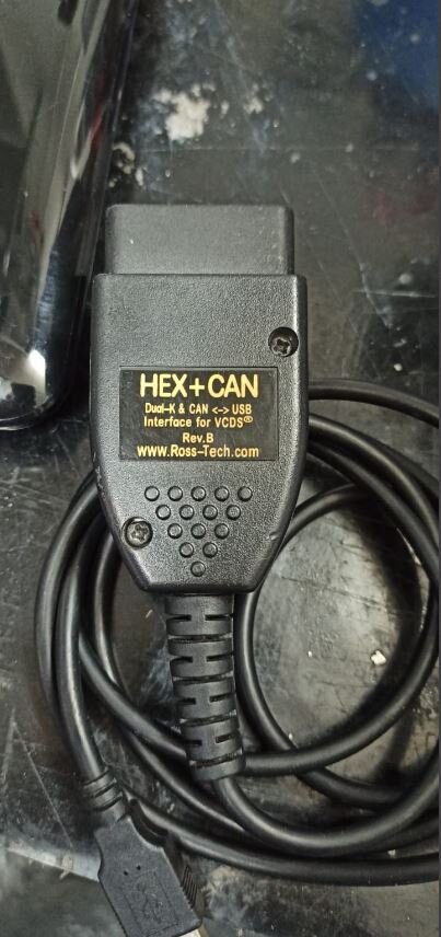

Salut charlydiag,
C'est une version officielle, voici le cordon acheté chez Ross-Tech et j'ai un numéro de licence officiel également.
Non il n'est pas à jour mais la voiture est de 2002 donc cette version est compatible avec le véhicule
