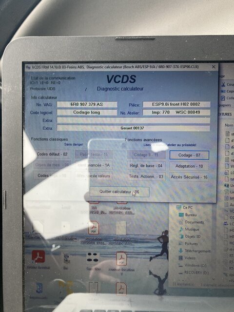

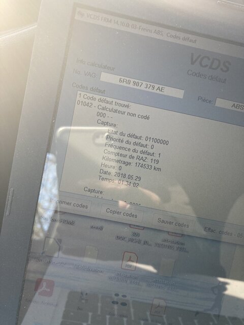

Bonsoir à tous, je viens vous faire part de ma connerie du soir..

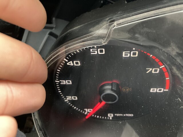

En effet, j’ai voulu savoir si mon problème de voyant très légèrement allumé venait du compteur ou pas, (d’ailleurs je sais toujours pas ce qu’il a ce compteur..)
Je l’ai monté sur une Polo pour vérifier, et là depuis.. J’ai perdu le codage des boîtiers ABS de chaque voiture..

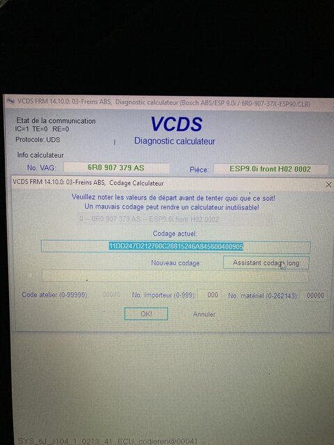

j’ai essayé plusieurs logiciels pour retrouver le codage, mais sans succès.. quelqu’un a une idée ?
Merci à vous
WVWZZZ6RZBY010453
VSSZZZ6JZDR142115

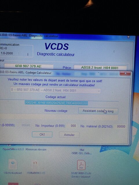

Essaie ces trois là normalement l'un d'eux devraient aller, il faudra toutefois voir avec les options par la suite pour désactiver celle que tu n'as pas.
200224E3017000B5042B24EB80DA00000200
200224E3017400B7042624E380D200000200
200228E3016E00BB042C14EB80DA00000200
Ça veut pas prendre.. J’ai essayé avec Delphi ça met le même code erreur..
