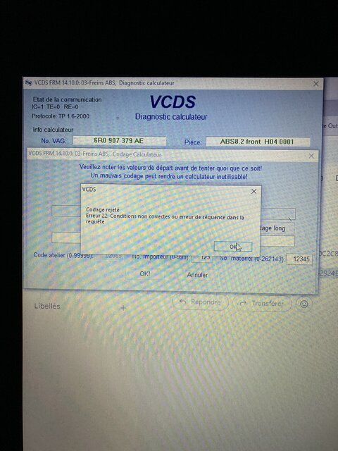

Bonsoir à tous, je viens vous faire part de ma connerie du soir..
En effet, j’ai voulu savoir si mon problème de voyant très légèrement allumé venait du compteur ou pas, (d’ailleurs je sais toujours pas ce qu’il a ce compteur..)
Je l’ai monté sur une Polo pour vérifier, et là depuis.. J’ai perdu le codage des boîtiers ABS de chaque voiture..
j’ai essayé plusieurs logiciels pour retrouver le codage, mais sans succès.. quelqu’un a une idée ?
Merci à vous

Essaie celui là pour la SEAT > 13DD2C7D432700C2C815346AC256004E0001
Et celui là pour la polo > 210224C2416E00B2842924E782D400400200
La différence avec les autres codes est que la version est une hatchback c'est à dire à titre de comparaison les SW en version française.

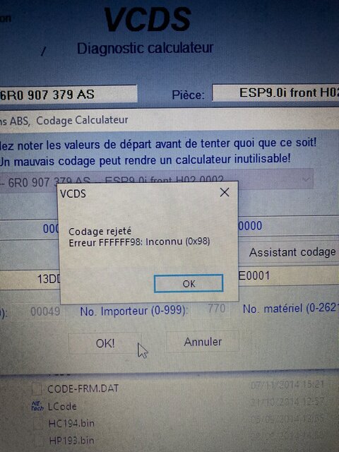

J’ai essayé de coder avec d’autres logiciels de Diag, et ça n’a pas marché, soit le code n’est pas bon, soit il y a un problème sur le calculateur

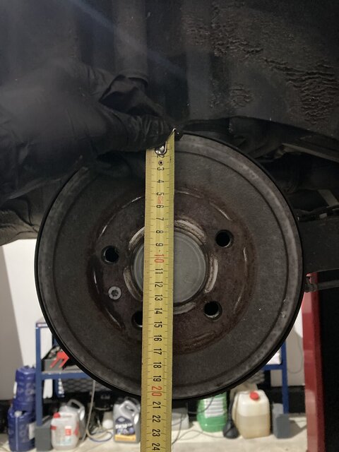

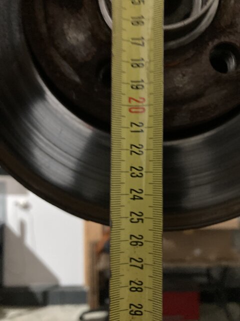

Ca m'énerve quand même de ne pas te donner les bons codes, zut, es tu sur de la taille de tes disques de freins avant ? De tes tambours arrières ? Car c'est bizarre qu'avec ce que je t'ai donné tu ne puisses pas coder tes calculateurs, il y a une anomalie quelque part, je ne vois pas où.
Tu n’y est pour rien il doit y avoir un autre problème, je vois que ça te préoccupe Aha, je vais la mettre sur le pont pour sortir les roues et mesurer plus précisément je reviens
Sur le tambour arrière en extérieur, je suis à 210, toute façon il existe que du 200 non ?
Essaie ces trois là normalement l'un d'eux devraient aller, il faudra toutefois voir avec les options par la suite pour désactiver celle que tu n'as pas.
200224E3017000B5042B24EB80DA00000200
200224E3017400B7042624E380D200000200
200228E3016E00BB042C14EB80DA00000200
