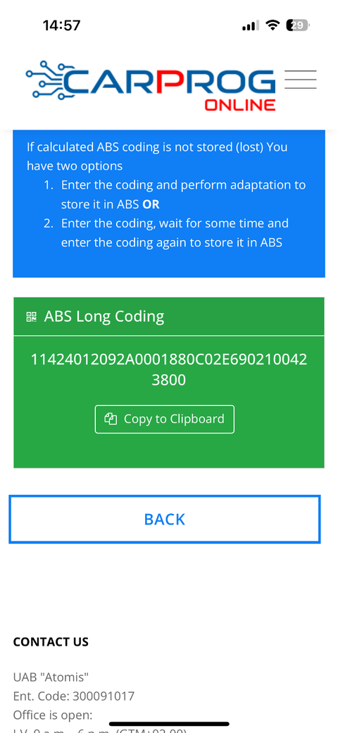

J’ai une A3 8p 2009 suite à un long moment sans bouger j’ai remis en route cette voiture, seulement le codage long abs a sauté…
J’ai fait une demande de code long avec les infos de la voiture chez carprog online mais le codage ne fonctionne pas (15balles à la poubelle)
Erreur 31 donc bonne longueur mais pas le bon codage, ils stipule sur le site que si ça arrive il faut changer le diamètre des disques dans le codage mais je ne sais pas à quel endroit il faut intervenir dans le codage.
Si quelqu’un a la possibilité de calculer le codage pour mon véhicule cela serait cool
Ou me dire comment changer le diamètre des disques de freins
J’ai mis une photo du codage qui m’a été envoyé
Aidez moi svp 😕 suis dépité

Oui quand tu va sur ton module abs, tu vas dans codage et tu entres ton codage et ensuite tu valides ce dernier attention des fois il ne prend pas, il faut ensuite faire une méthode brutus, mais bon on en est pas là.
Avec ton vin, j'ai celà comme codage, attention il y a tellement de variante, que quelque fois le codage ne fonctionne pas > 1142401209250002880C02E490220042000000
Ok donc il ne faut pas aller dans assistant codage long sur la droite où tu as les bytes etc tu le rentre dans la barre blanche ensuite on clique sur ok juste en dessous c’est ça?
Merci pour le code j’essaye demain mais moi c’est 18 octets faut que j’enlève 2 zéros à la fin ?
