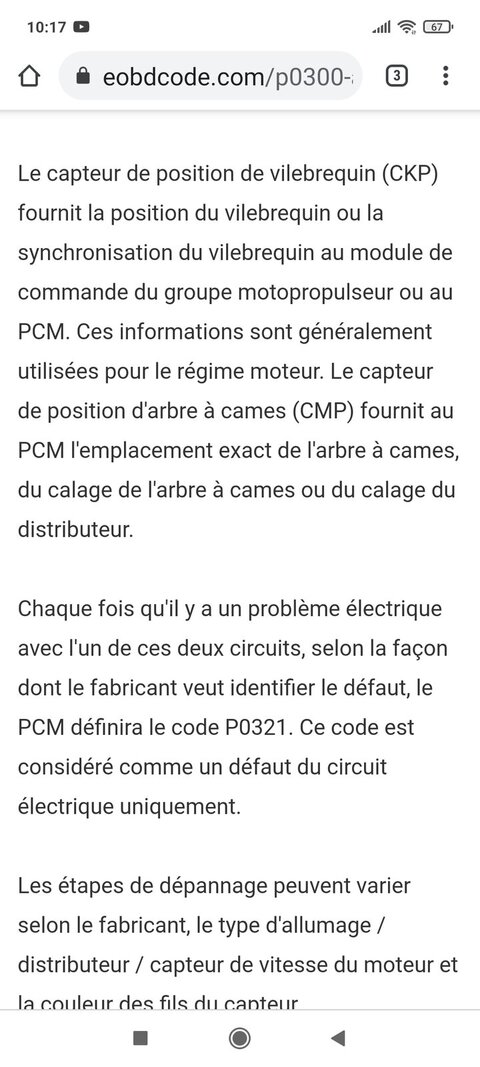

Bonjour à tous.
Je viens de remplacer le bloc moteur de l'Audi A4 B7 2.0 TDI 8V de 2007, de ma fille.
La bielle numéro 1 a traversée le bloc.
Le moteur tourne très bien, le régime moteur ne change pas au ralenti, mais j'ai un seul défaut qui me pose problème, c'est le transmetteur de régime moteur (G28) signal implausible et P0321 - 000 - intermittent.
J'ai remplacé le capteur, mais rien ne change, elle démarre aussitôt, j'accélère tranquillement, tout va bien, mais lorsque j'appuie plus fort, le moteur broute.
J'ai regardé les connectiques et je n'ai rien trouvé d'anormal.
Auriez-vous une idée sur ce problème, toute aide sera la bienvenue.
