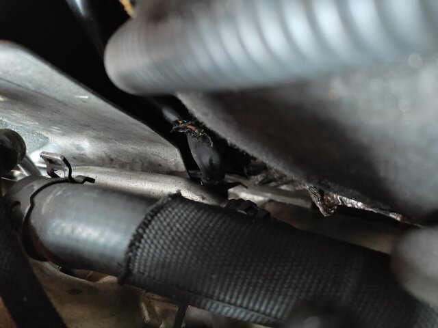

Je n'ai pas eu le temps de bosser sur la A4 aujourd'hui, mais je viens de voir quelque chose au niveau du catalyseur.
Voyez la photo.
Est-ce une coïncidence avec ma panne ?
Ou c'est en relation !
Et si tu pouvais prendre une photo de ce câblage avec un peu plus de recul pour le visualiser dans son environnement général...
Ce n'est pas évident.
Demain matin je démonterai toute la partie filtre à air pour voir plus clair et je vous posterai une photo.
J'espère avoir trouvé l'origine de ma panne.
De toute façon, fil coupé ne présage rien de bon et surtout rien ne fonctionne correctement si les fils sont out !!!

Bon, ce n'est pas le fil qui fou le bordel.
Par contre, j'ai trouvé un truc intéressant.
Plus qu'à remplacer le capteur de position d'arbre à cames.

Il partait à 2 endroits différents,le débitmètre et vers le bas moteur.
Débitmètre qui ne fonctionne plus, une cartographie de secours entre en ligne de compte, et ne t'étonnes pas si ton moteur broute !!! Rétablit correctement la connexion, ensuite tu devrait avoir du mieux, ton débitmètre sert à la charge massive de l'air aspiré par ton moteur!!!!
