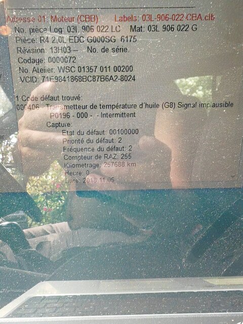

J'ai ma voiture qui à du mal à démarrer alors que ma batterie est neuve,bougies ok,démarreur et alternateur ok.
J'ai un message au tableau de bord avec capteur d'huile atelier allumé.
Mon niveau d'huile est correct.
Je l'ai passé au vcds et voilà ce qu'il me ressort.
Est ce que ça pourrait provenir de ce capteur et pouvez vous me dire où il se situe.
D’après le dêpannage Ross Tech , il faut simplement faire une « adaptation « avec ton VCDS .
Le capteur est fixé sous le carter d'huile.
Et les différents paramètres moteur, sous l'action du démarreur, ils donnent quoi ?
Salut Loupif
Voilà une petite vidéo que je viens tout juste de réaliser.
Comme tu peux voir aussi lors du premier démarrage de la journée et çette fumée et uniquement le premier démarrage car sinon il n'y a pas de fumée.
Par contre à chaud elle démarre légèrement mieux.Je dis bien légerement.
Batterie ou démarreur faiblard commencer par la batterie elle date de quand ?
Consommation d'huile au /1000kms ?
Salut Chalydiag,
Comme cité dans mon premier post,la batterie est neuve,elle a 1 semaine.
Aucune consommation d'huile,le niveau est parfait depuis ma dernière vidange qui a eu lieu il y a 12000 km environ .
Je pense que je vais commander ce capteur de température d'huile en espérant que ça soit ça 🤞
Oui, il est possible que le calculateur se base sur la température d'huile pour gérer le cycle de préchauffage.
Ce capteur mesure le niveau et la température d'huile, il faudra vidanger le moteur pour le remplacer.
Salut Chalydiag,
Je trouve que le démarreur ne tourne pas à sa vitesse normale. Mais bon via une vidéo... Avec les T° actuelle le préchauffage n'agit pas vraiment.
Chalydiag c'est bien le démarreur tu as raison.En tapant un peu sur le solénoïde et démarreur,elle a démarré au quart de tour.
Le voyant capteur température d'huile s'est éteint et ne revient plus.Je ne vois pas trop le rapport avec le faite que la voiture démarre correctement mais bon tant mieux.😉
