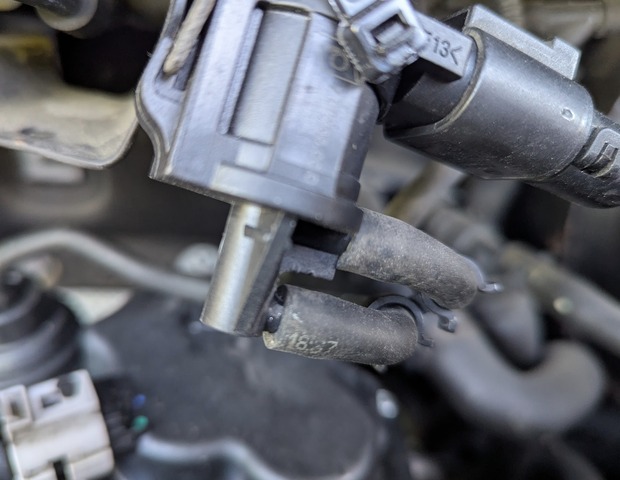

Question subsidiaire : le tuyau qui commande le clapet de la vanne EGR se connecte sur quel côté du capteur? En haut ou en bas?
