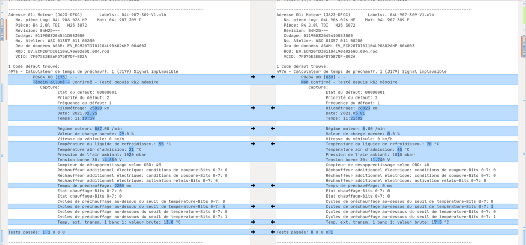

J'ai donc procédé à un diag avec VCDS, et le résultat est plutôt bizarre pour ma part (je suis novice).
Concrètement, avec le froid, difficile à démarrer, la batterie à l'air de tenir car ne pouvant pas gérer le préchauffage manuellement, démarrage sans clé, elle essaie de démarrer et cela dure quelques secondes sans montrer de signe de faiblesse.
Voici le résultat du diag :

01-Moteur -- Etat: Défaut 0010
05-Autor. démarrage -- Etat: Défaut 0010
08-Climatronic -- Etat: Défaut 0010
09-Centrale Elec. -- Etat: OK 0000
13-Régulation dist. -- Etat: Défaut 0010
15-Airbags -- Etat: OK 0000
17-Instruments -- Etat: Défaut 0010
2B-Verr. Col. Direct. -- Etat: OK 0000
3C-Chgt de file -- Etat: OK 0000
5F-Electr. d'informat. -- Etat: OK 0000
69-Remorque -- Etat: OK 0000
6C-Caméra recul -- Etat: OK 0000
A5-Capt Av. Assist. Cond. -- Etat: Défaut 0010
CF-Assist chgt file 2 -- Etat: INTERFACE INCOMPATIBLE
Adresse 01: Moteur (J623-DFGC)
No. pièce Log: 04L 906 026 HP Mat: 04L 907 309 P
Pièce: R4 2.0l TDI H25 3072
Révision: B4H25---
2 Codes défaut trouvés:
4976 - Calculateur de temps de préchauff. 1 (J179) Signal implausible
P0684 00 [175] - -
Témoin allumé - Confirmé - Testé depuis RàZ mémoire
Capture:
Etat du défaut: 00000001
Priorité du défaut: 2
Fréquence du défaut: 1
Kilométrage: 24615 km
Date: 2021.02.02
Temps: 08:51:05
Régime moteur: 933.00 /min
Valeur de charge normée: 33.3 %
Vitesse du véhicule: 0 km/h
Température du liquide de refroidissem.: 11 °C
Température air d'admission: 12 °C
Pression de l'air ambiant: 1000 mbar
Tension borne 30: 12.380 V
Compteur de désapprentissage selon OBD: 40
Réchauffeur additionnel électrique: conditions de coupure-Bits 0-7: 0
Réchauffeur additionnel électrique: activation relais-Bits 0-7: 0
Temps de préchauffage: 2300 ms
Etat chauffage-Bits 0-7: 0
Cycles de préchauffage au-dessus du seuil de température-Bits 0-7: 0
Cycles de préchauffage au-dessus du seuil de température-Bits 0-7: 2
Cycles de préchauffage au-dessous du seuil de température-Bits 0-7: 0
Cycles de préchauffage au-dessous du seuil de température-Bits 0-7: 1
Temp. ext. transm. 1 banc 1: valeur brute: 11.5 °C
28252 - Pompe 3 de liquide de refroidissement
P26FA 00 [032] - air dans le système
Tests passés: 1 1 0 0 0

Non, l'autoscan doit être fait moteur éteint, mais quand je regarde ta premiere log :
Adresse 01: Moteur (J623-DFGC) Labels:. 04L-907-309-V1.clb
Révision: B4H25---
Codage: 0119003204541D083000
No. Atelier: WSC 01357 011 00200
Jeu de données ASAM: EV_ECM20TDI01104L906026HP 004003
ROD: EV_ECM20TDI01104L906026GQ_004.rod
VCID: 7F075E3EE6FD75B7DF-802A
1 Code défaut trouvé:
P0684 00 [175] - -
Capture:
Kilométrage: 25020 km
Date: 2021.02.25
Temps: 11:18:59
Régime moteur: 867.00 /min
Valeur de charge normée: 29.0 %
Température du liquide de refroidissem.: 35 °C
Température air d'admission: 21 °C
Pression de l'air ambiant: 1020 mbar
Tension borne 30: 14.680 V
Temps de préchauffage: 2200 ms
Cycles de préchauffage au-dessus du seuil de température-Bits 0-7: 4
Temp. ext. transm. 1 banc 1: valeur brute: 13.0 °C
Effectivement, sur la deuxième log le moteur est éteint :
Révision: B4H25---
P0684 00 [039] - -
Non Confirmé - Testé depuis RàZ mémoire
Capture:
Kilométrage: 26023 km
Date: 2021.05.01
Temps: 11:21:02
Régime moteur: 0.00 /min
Valeur de charge normée: 0.0 %
Température du liquide de refroidissem.: 70 °C
Température air d'admission: 65 °C
Pression de l'air ambiant: 1010 mbar
Tension borne 30: 11.740 V
Temps de préchauffage: 0 ms
Cycles de préchauffage au-dessus du seuil de température-Bits 0-7: 1
Temp. ext. transm. 1 banc 1: valeur brute: 17.5 °C
Tests passés: 0 0 0 0 1
Et là, on voit bien que le véhicule ne tourne pas tous les jours et que probablement ta batterie est HS ou déchargée.
  • As-tu un chargeur de batterie intelligent ?
  • Habites-tu en pavillon, pour pouvoir laisser en permanence ce type de chargeur de batterie sur ton véhicule lorsque celui-ci ne roule pas ?
Oui, j'avais acheté un chargeur intelligent, je crois que tu me l'avais conseillé.
Je vais le repositionner.
Mais petite question, si la batterie était HS arriverait-elle tout de même à fournir à ce point pour quand même démarrer ?
La réponse est dans tes messages précédents :
Petite précision, cet hiver, avec le froid, galère pour démarrer, comme si les bougies de préchauffage ne faisaient pas bien leur travail, avec 2 préchauffages c'était mieux...
@elpmi , sur le scan de ce matin Samedi,01,Mai,2021,11:16:11:00009
(moteur tournant )
4976 - Calculateur de temps de préchauff. 1 (J179) Signal implausible................
Date: 2021.02.25
Temps: 11:18:59
sur le deuxième ce matin Samedi,01,Mai,2021,11:23:03:00009
Date: 2021.05.01
Temps: 11:21:02
quand tu as fait ton scan aurais tu débranché le chargeur ?? car tout les autre tension sont au dessus de 12V sauf celle ci !!
(moteur tournant )
Date: 2021.02.25
Temps: 11:18:59
Date: 2021.05.01
Temps: 11:21:02
@luigano, peux-tu lire l'historique, il y a un scan fait moteur tournant le Samedi,01,Mai,2021 à 11:16 et un autre fait moteur éteint à 11:23 le même jour...
Oui, c'est ce que j'ai écrit.
et
Je me suis peut être mal exprimé.
Sur le deuxième scan de ce jour, dès que le chargeur est débranché (je suppose), la tension borne 30 pour le Calculateur de temps de préchauff. 1 (J179) chute.
Peut être faire encore un scan chargeur en place...
Sans chargeur, la différence entre les 2, c'est uniquement après avoir enlevé 1 par 1 les défauts, sauf instrument qui reste.
Bizarre cette histoire de tension différente du coup.
Oui ,c'est ce que j'ai ecrie
et
Sur le premier scan, pas de chargeur branché, il est fait moteur tournant, sur le deuxième moteur éteint.
En gros, cela fait probablement longtemps que le véhicule est à l'arrêt sans chargeur de soutient branché dessus...
@elpmi, c'est surtout que ce n'est absolument pas possible que le premier scan ait été fait moteur éteint...
C'est clairement indiqué dans ton scan, comme il est clairement indiqué dans ton second scan que le moteur était éteint.
