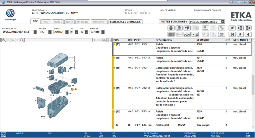

Hello hello,
Me voici avec un petit souci sur mon Tiguan.
Le voyant check engine est allumé orange...
J'ai donc procédé à un diag avec VCDS, et le résultat est plutôt bizarre pour ma part (je suis novice).
Concrètement, avec le froid, difficile à démarrer, la batterie à l'air de tenir car ne pouvant pas gérer le préchauffage manuellement, démarrage sans clé, elle essaie de démarrer et cela dure quelques secondes sans montrer de signe de faiblesse.
Voici le résultat du diag :

2 Codes défaut trouvés:
4976 - Calculateur de temps de préchauff. 1 (J179) Signal implausible
P0684 00 [175] - -
Témoin allumé - Confirmé - Testé depuis RàZ mémoire
Capture:
Etat du défaut: 00000001
Priorité du défaut: 2
Fréquence du défaut: 1
Kilométrage: 24615 km
Date: 2021.02.02
Temps: 08:51:05
Régime moteur: 933.00 /min
Valeur de charge normée: 33.3 %
Vitesse du véhicule: 0 km/h
Température du liquide de refroidissem.: 11 °C
Température air d'admission: 12 °C
Pression de l'air ambiant: 1000 mbar
Tension borne 30: 12.380 V
Compteur de désapprentissage selon OBD: 40
Réchauffeur additionnel électrique: conditions de coupure-Bits 0-7: 0
Réchauffeur additionnel électrique: activation relais-Bits 0-7: 0
Temps de préchauffage: 2300 ms
Etat chauffage-Bits 0-7: 0
Cycles de préchauffage au-dessus du seuil de température-Bits 0-7: 0
Cycles de préchauffage au-dessus du seuil de température-Bits 0-7: 2
Cycles de préchauffage au-dessous du seuil de température-Bits 0-7: 0
Cycles de préchauffage au-dessous du seuil de température-Bits 0-7: 1
Temp. ext. transm. 1 banc 1: valeur brute: 11.5 °C
28252 - Pompe 3 de liquide de refroidissement
P26FA 00 [032] - air dans le système
Tests passés: 1 1 0 0 0

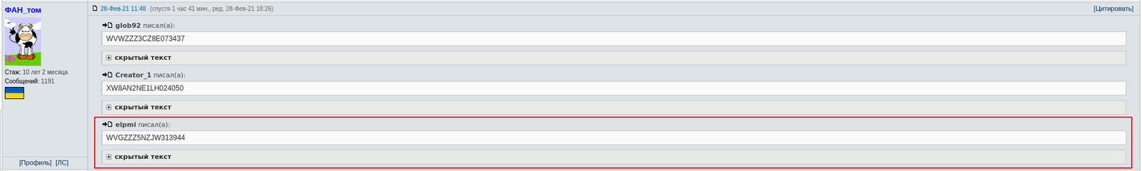

Pourquoi ta log est tronquée ?
On ne voit pas ta version de VCDS utilisée ni ton n° de VIN...
As-tu été chercher ton fichier VIN comme demandé dans mon message #3 ?
ATTENTION !!!
Salut BigBob,
Pour le VIN, ils répondent sous combien de temps ?
Merci.
Euh, j'avais même pas vu que tu avais tout mis @BigBob !!!
Un grand merci à toi, ce forum est d'une réactivité surprenante.
J'ai mis mon VIN sur le profil, reste plus que mon scan à refaire, pas encore pu m'y mettre.

Ton véhicule étant trop récent, j'ai pas accès dans « ELSAWIN » à quoi que ce soit.
Dans « ETKA » le J179 me donne cette planche (pièce repère n°15) :
Voir pièce jointe...
Je suis passé en langue allemande, et c'est bon côté « ELSAWIN », voir pièce jointe...
