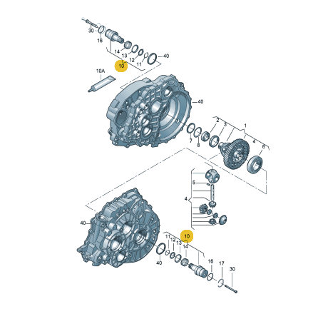

il y a de fortes chances que ce soit les cannelures de l'arbre d'accouplement qui soient HS, c'est un grand classique 1605376485154.png

Oui je pense à la même chose. Le combi a environ 122 000 kms et la panne est survenu après un freinage d’urgence à 30 km/h en virage et fort dévers. Après avoir parcouru divers forums il semblerait que celui de droite est une tendance à lâcher, mais quid de l’état de celui de gauche ?
Ça coûte pas très cher, je serais toi je changerais les 2
Et voilà c’est reparti !
Cannelures arbre droit complètement bouffées, sûrement du au montage initial fait à sec ... 👎
