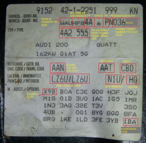

Je viens de comprendre que tu parlais de la boîte de transfert...
Cette information n'est pas présente dans le fichier VIN, regarde sur ton étiquette de codes PR's, exemple (c'est le champ « REAR DIFF ») :

Merci pour ta réponse mais c'est un pont avant que je cherche à identifier....et l'insistance pour récupérer mon VIN me semble un peu relou...

Sinon, pour en revenir à ta question, pour identifier exactement ton pont avant, il te faudra passer en dessous du véhicule (voir pièce jointe...).
