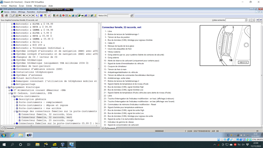

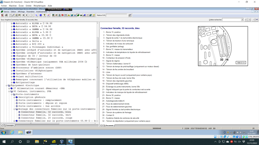

pour la connectique des fils sur le compteur, j'ai trouvé ça .
mais je n'ai le plan que pour une broche , si le plan correspond a mon vhehicule .
VIN : WVWZZZ1JZYB135894.
Bornage des deux connecteurs à l'arrière. Celui du milieu est destiné à l'infodivertissement.

merci pour la doc ..
"Celui du milieu est destiné à l'infodivertissement." je n'ai que 2 connecteurs sur le compteur.
avec ta doc , je vais pouvoir verifier les alim , et les masses.
