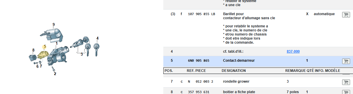

Bonjour peut on changer le contacteur sans démonter le neiman?
Bonsoir,
oui, il est possible de changer le contact sans démonter le barillet, c'est jute la petite vis qui retiens le contacteur qui est chiante a remettre
Bonsoir,
Regarde la pièce jointe 25720
