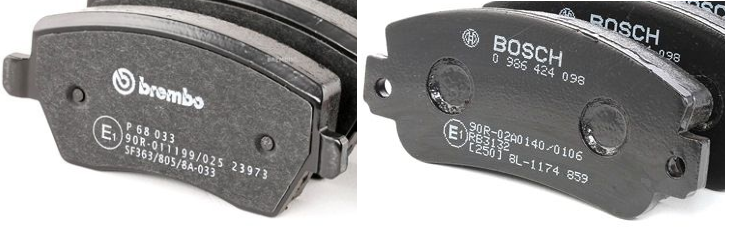

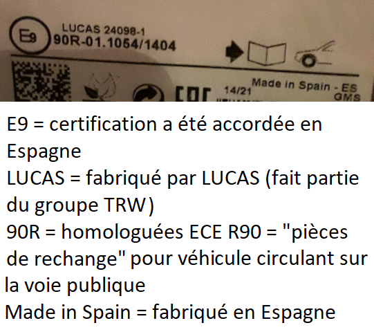

Il en résulte donc que pour pouvoir être légalement considérées comme "pièces de rechange" elles doivent être homologuées ECE R90.
Les plaquettes ayant la certification ECE R90 porteront une inscription au dos de la plaquette de soutien:
* la marque d’homologation européenne E inscrite dans un cercle avec la référence du pays où la certification a été accordée sous forme d'un code chiffré (

* le type de certification 90 R
* le numéro alloué par l'organisme d'homologation.

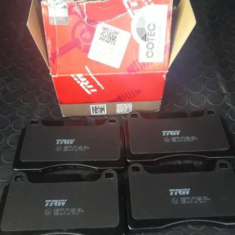

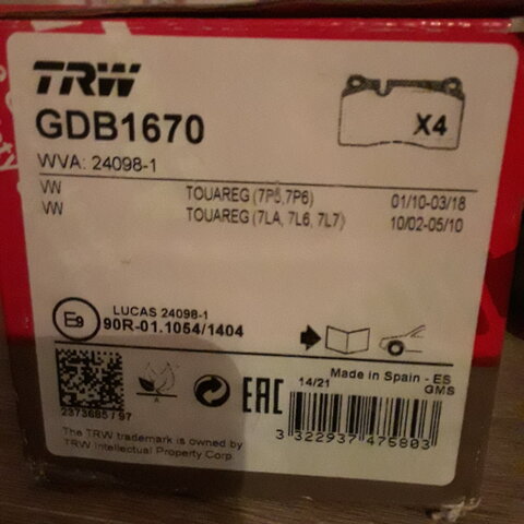

Enfin j'ai acheté des TRW les voilas, j'espère que c'est des vrais 🤔😁 je vais les changer demain, merci pour le débat très instructif et je préfère la vieille méthode achat direct pas sur le net.

Plaquettes montées ce matin, louange a dieu. 👏😀
