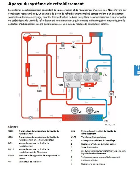

Il faut chercher ce qui est refroidi par liquide sur ce moteur : EGR si équipée ? échangeur air/eau ? radia' chauffage ?

Bon, à priori ni vanne EGR, ni échangeur air/eau.
Reste l'hypothèse du radiateur de chauffage -> c'était courant d'en faire sur les Lèon 5F de ces années là.

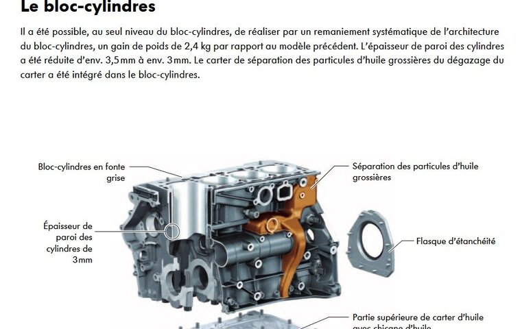

Ou l'hypothèse d'un mauvais mélange de liquide de refroidissement qui aurait engendré de la corrosion du bloc (qui est un bloc en fonte)

Sur un bloc en fonte, l'un et l'autre ne me choquent pas.
