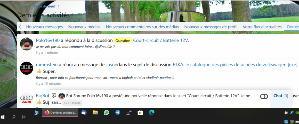

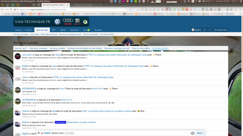

J'ai vérifié, je ne t'ai pas ignoré par erreur...
J'y comprends rien, il n'y a que toi dont je ne vois aucun message dans « Dernières activités », il faut pour que je les vois, que je rentre dans un sujet dans lequel tu as posté ou bien quand je reçois un mail lors de tes posts...
C'est incompréhensible, il y a du mieux, mais c'est pas encore ça...

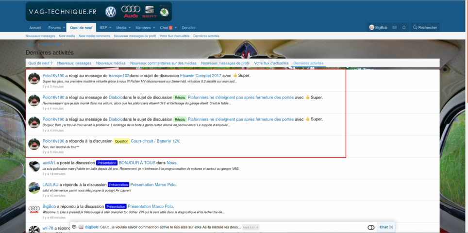

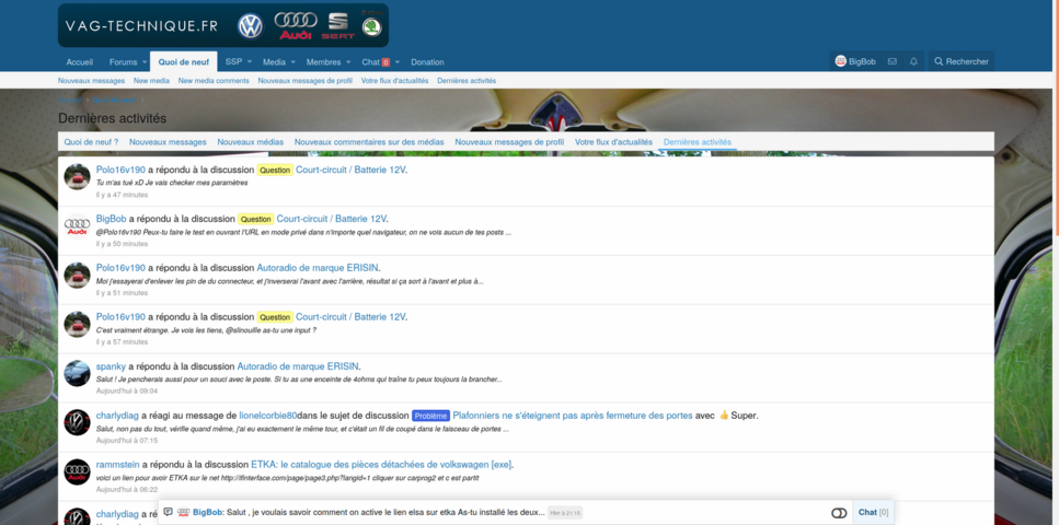

En mode navigation standard, tes post sont présents :

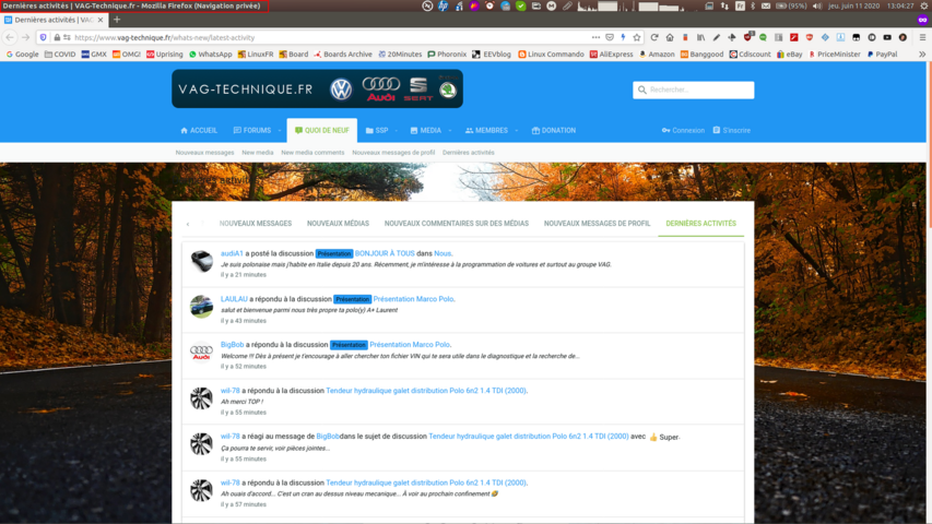

En mode navigation privée, tes posts sont absents :
