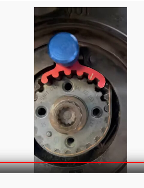

Si je vois bien sur la vidéo, l'outil de calage sur le vilebrequin n'est pas le bon à voir la vidéo !
Les cannelures ne correspondes pas, regarde à l'extrémité droite de l'outil.
Donc un problème de calage de distribution.

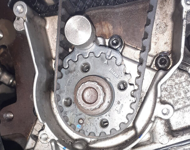

J'ajoute que c'est surtout pas l'outil à utiliser pour le calage de cette distribution !!! o_O o_O o_O
Voir pièces jointes...
C'est très bien vu Charly, bien joué.
Du coup je dois tout recommencer avec le bon outils ? Car le vrai outil je ne l’ai pas reçu c’était une erreur de la boutique en ligne je suis encore en réclamation avec eux.
Là , tu commences à nous inquiéter :unsure:
A ta place je ne démarre plus le moteur avant d'avoir les bons outil pour le calage !!
Voici ta commande du kit de calage
Du coup j'ai commandé ce kit de calage :
Et puis tu utilises un autre qui n'est pas le bon !!
