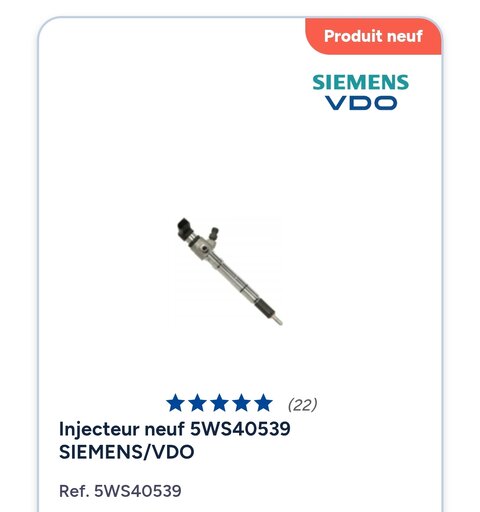

J'ai commandé 4 injecteurs NEUFS sur Auto Platinium, car j'ai bien compris que les reconditionnés sur ces moteurs EA189, ça ne fonctionne pas!
Je vais les recevoir demain.
Il s'agit bien de neufs selon la fiche article :
pas de consigne et de renvoi à prévoir donc.
Ils vendent également du reconditionné en échange standard où il y a bien consigne et renvoi à prevoir

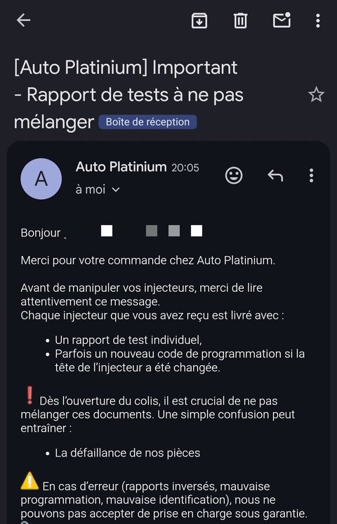

Le souci c'est que je viens de recevoir un mail avec la procédure d'utilisation, que chaque injecteur est accompagné de sa fiche de contrôle et que la tête peux avoir été changé, WTF?!!
Si c'est neuf c'est ni manipulé ni remplacé ni contrôlé !
Je voulais acheté 4 injecteurs neufs chez Moteurs Babin car cela a été recommandé et validé sur ce forum mais après les avoir contacté, ils n'en avaient plus que 3 dispos.
Questions :
1. Connaissez vous Auto Platinium?
2. On est d'accord que si je reçois des injecteurs avec des rapports, ou pire, un solenoide changé, c'est retour direct?
Pour moi un injecteur neuf, c'est le code de correction qui est indiqué sur le solénoïde qui doit être rentré dans le calculateur !
J'ose espérer que c'est un mauvais mail automatique (j'ai également eu un précédent mail avec un bon de retour pour les pièces usagées alors que je n'ai pas payé de consigne). Mais là j'y crois moyen 🫤

Ben, oui un injecteur neuf reste un neuf... si il est modifier sur la partie de commande... ben c'est plus un neuf !!!
Pour ton site, Auto Platinium, connais pas.
Moi ce qui m'interpelle c'est que je ne retrouve nul part la référence VDO 5WS40539 que tu as commandé.
Et surtout le prix, c'est pas assez cher pour du neuf VDO/SIEMENS...
On dirait un site de pièce reconditionnée comme il en existe beaucoup, où tu reçois des pièces de qualité "inconnue". A ce compte là , autant acheter sur aliexpress
Ta ref OEM est 03L130277S
L'équivalent en VDO est A2C9626040080
Je pense pas que tu reçoive du neuf de bonne facture à ce prix...
Ha oui, j'avais pas regardé le prix... généralement en neuf tu es autour des 420/450€.

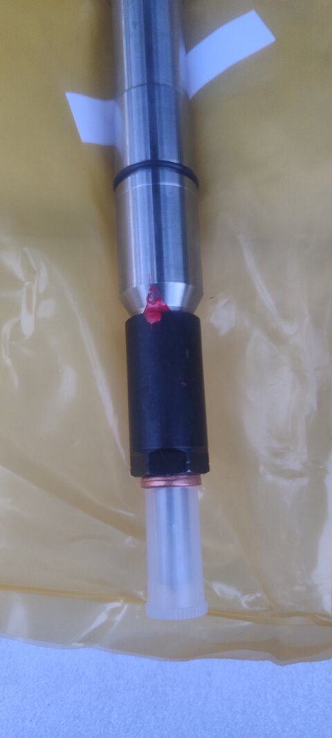

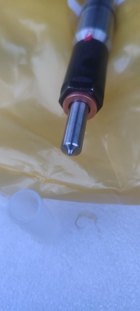

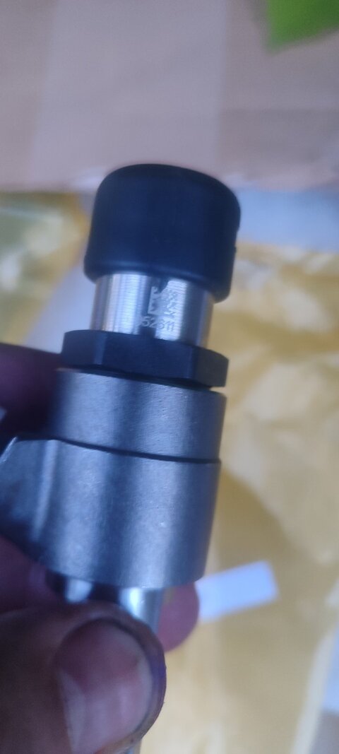

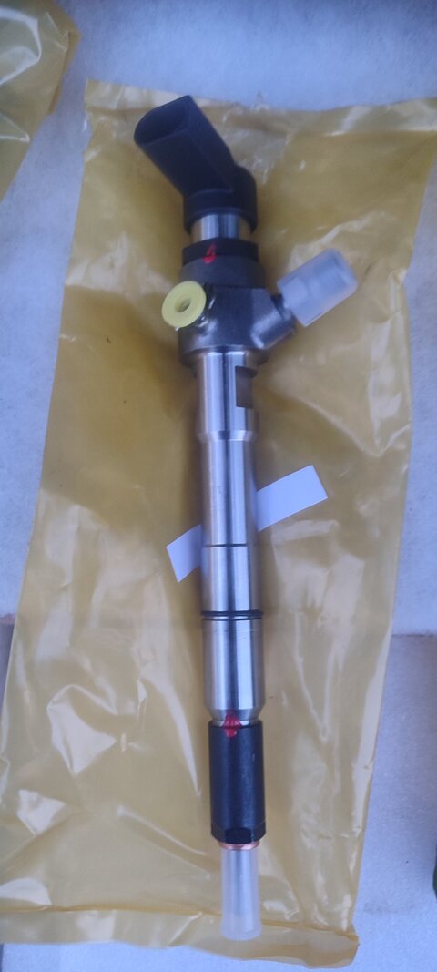

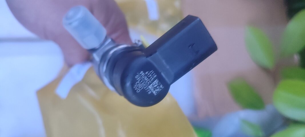

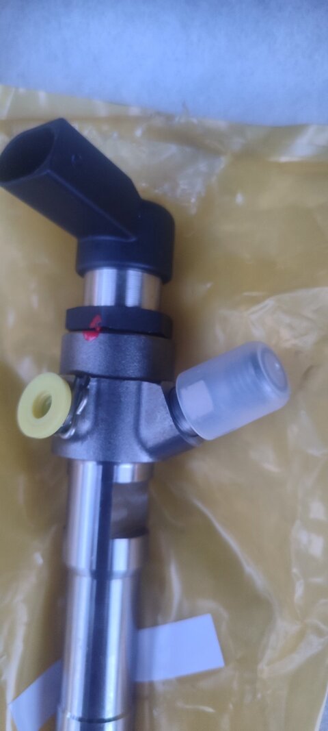

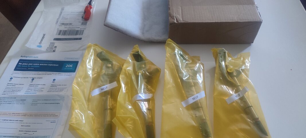

Après réception, il paraissent bien neufs
Pas de fiche de calibrage et des numéros de codage bien distincts pour chaque injecteur et bien inscrit sur les têtes d'injecteur.
En revanche ce que j'ai trouvé étonnant c'est le fait que les joints cuivrés neufs ne glissent pas sur la pointe (on dirait qu'il y a eu une pré contrainte pour qu'il ne tombe pas lors de l'installation, perso je suis plus partisan d'une pointe de graisse)
Je les ai donc installé et codé sur le calculateur, démarrage ok

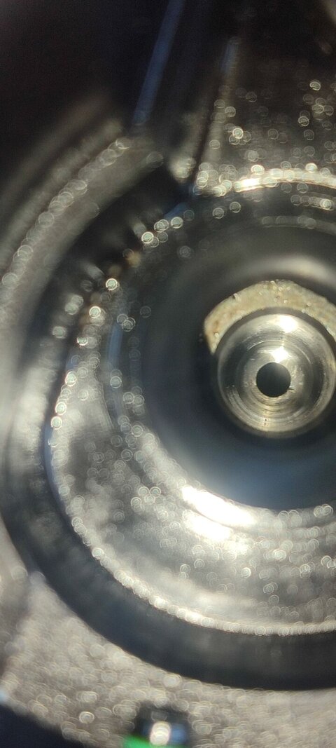

Toutefois je n'ai pas encore fait de retour car j'ai un souci avec mon puit numéro 1, je dois réaléser le siège, les corrections de débit sont bons sur les injecteurs 2 à 4 (moins de 1mg par coup) mais plus élevé sur le 1 et le gasoil remonte au delà du cache culbuteur au niveau du 1 (voir photo du puit, je n'arrive pas à nettoyer, cela semble être une petite entaille qui empêche la bonne jointure à ces niveau de pression)
Les injecteurs paraissent ok mais je ne peux pas conclure et ne préfère pas vous les recommander de source sures pour le moment
Ils envoient bien un bon de retour si on a des usagés (pour 20€/pièces), pas renvoyés pour ma part.
J'ai bien peur que tu ai des injecteurs reconditionnés.
Les neufs que j'ai acheté chez Moteur Babin n'ont pas l'ancienne reference 03L et pas de touche de peinture sur le corps.
maintenant qu'ils ont étés deballés, ça me parait difficile a faire reprendre.
Jamais vu une pièce neuve avec marqué « neuf » sur la sachet lol
