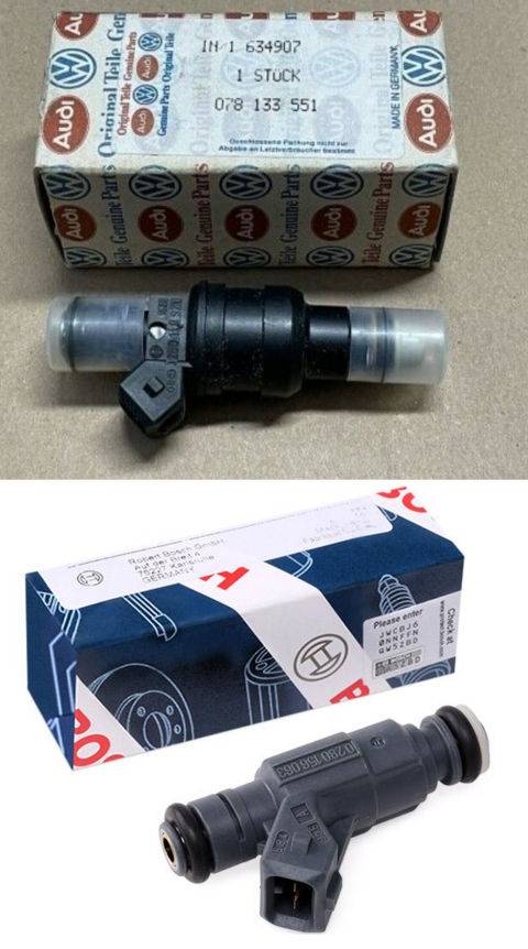

Eh oui, bien vu mon cher DST, encore que les injecteurs fabriqués après 2011 supportent tout, mais pour ma vieille A100 AAH les injecteurs sont introuvables en neuf...

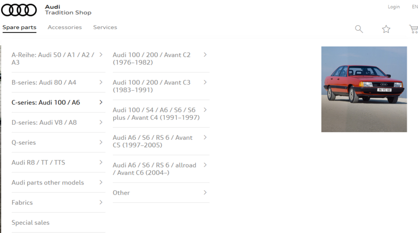

pour les anciennes le réseau VAG/Audi ne suit plus la majorité des pièces.
Pour cela il faut s'adresser au service officiel Audi de Audi Tradition:
MacGUYvert, tu avais oublié:
Et pour les pièces Bosch: Bosch-Klassik:
Je suis certain que niafron0 se souvient très bien que j'avais mis ces liens, je m'étonne qu'il ne l'a pas rappelé.
Bonne journée et bonne route!

C’etait Il y a 4 ou 5 ans ,mais j’avais 4 injecteurs de rechange , vu que mon fils ( un génie du pilotage automobile ) avait crashé son Audi A3 1.8 T toute neuve , j’en avais retrouvé 2 neufs aux USA, et àprés une « adaptation « moteur au VCDS , elle fonctionne toujours comme une merveille .

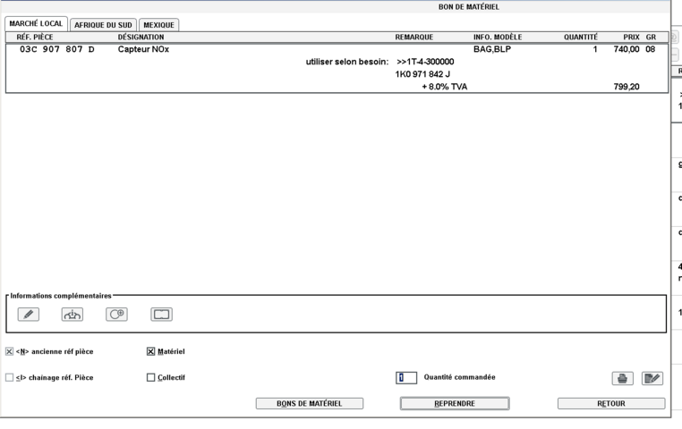

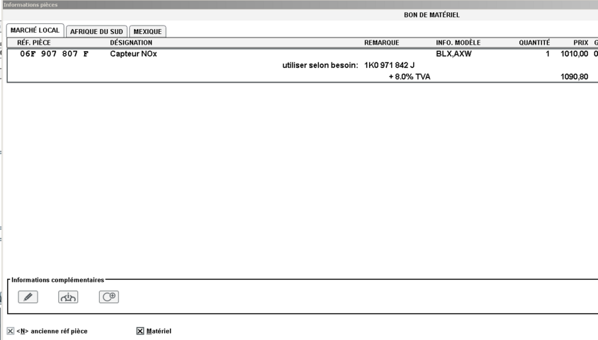

J'ai ETKA, mais j'ai pas trouvé le détail.
J'ai juste trouvé 03C907807D et vu le prix, j'espère que c'est avec le calculateur et que la sonde coûte moins cher.
Cette info ne figure pas dans ETKA
Mais peut-être que sur ce véhicule il n'y a pas de calculateur séparé !
Et donc la sonde seule suffirait !
C'est ce que j'avais trouvé, 800€ la sonde ça pique.
Oui. :(
