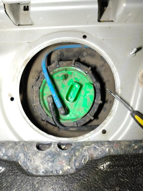

petit retour d'info sur la pompe à essence immergée dans le reservoir de mon Touran 1.6 FSI (BAG) de 2003
l'engin à 148000 aujourd'hui,
depuis environ 10000km, j'observe des microcoupure moteur (moins d'une seconde) toujours lors de longue route (plus de 200km),
toujours au dessus de 100km/h. avec parfois allumage du voyant moteur, parfois sans allumage
le filtre à essence à 30000 km
voici le dernier log d'erreur
4 Codes défaut trouvés:
17443 - Transmetteur de NOx (G295) Signal implausible
P1035 - 001 - - Témoin allumé
16475 - Soupape de dosage de carburant (N290) Court-circuit à la masse
P0091 - 002 - - Intermittent
16575 - Transmetteur de pression de carburant (G247) Signal implausible
P0191 - 008 - - Intermittent
18974 - Transmetteur de press. carburant
P2542 - 002 - souspression (G410) Court-circuit au + - Intermittent
Tests passés: 0000 0001
j'ai une erreur nox qui revient tous les 300/500 KM je l'acquite et c'est reparti
vu le prix de la sonde je ne la changerais pas, surtout le piege à nox surement HS, d'ou $$$$$$$
j'ai demonté la pompe à essence dans le reservoir, et surprise
le pré-filtre (crepine) est totalement obstrué,
je l'ai nettoyé à la brosse à dents avec de l'essence propre
j'ai également changé le filtre à essence
il restait moins de 5 litres dans le reservoir lors de l'operation, je n'ai pas fait beaucoup de photo, pas facile de prendre le tel avec les mains pleines d'essence.
l'acces à la pompe n'est pas facile, il faut enlever les garnitures qui fixe la moquette au sol.

après 600km effectués samedi, aucun probleme, plus aucune coupure.
j'en deduis que le nettoyage de l'interieure de la pompe est efficace
l'interieur du reservoir est très propre
je ne mets de l'essence que chez esso et total/elf
jamais d'essence de supermarché
j'ai ce vehicule depuis 114000 (historique inconu avant)
j'ai 149000km maintenant
la sonde nox à ete changé vers 120 000km pour une sonde remplacement qui garde le boitier de gestion d'origine vw (faut souder les fils)
mon touran consomme 7.5L à 8L suivant les parcours
cela est dans la norme
