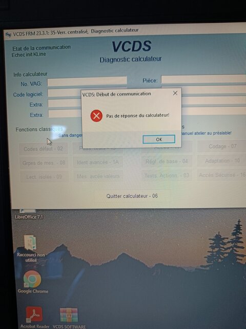

3: J'ai voulu voir le soucis de "Fermeture centralisée" et une fenêtre sur mon PC s'est ouverte en m'indiquant ceci; "Pas de réponse du calculateur". Mon problème serait lié avec le calculateur?
Possible qu'il y ait des fuites électrique sur la calculateur? Possible de le changer et mettre un d'occasion?

- Possible de me donner le type de pièce de "contacteur sous barillet". Cela semble donner "barillet de porte" dans recherche Google? Sachant que j'ai également un dysfonctionnement de fermeture centralisée. A distance ça ne fonctionne qu'une fois sur 100 (malgré changement de pile et différent essayage de ). Quand je dois utiliser ma clef de contact pour fermer les portes, je dois m'assurer d'en un premier temps de verrouiller ma porte passager manuellement (FOX 3 portes) sinon elle ne se ferme pas et ensuite de fermer ma porte conducteur avec ma clef. Par contre quand je l'ouvre avec ma clef, les portes s'ouvrent toutes en même temps!
- 014 est lié avec le 00849? Sinon à quoi il correspond? Quel témoin allumé?
- Le Klaxon fonctionnait de façon normale pour moi. Je l'ai quand même désactivé.
