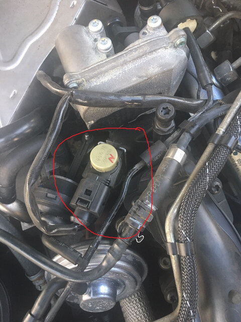

Tu parles de quelles électrovannes de turbo ?
Le remplacement a été fait suite à une réfection moteur. Le vendeur du turbo est un pro très connu est une référence. Ce dernier m'assure que le nécessaire a été fait pour le calibrage du J724. Le défaut s'affiche avant même que je démarre et la fiche sur l'actuateur baranché ou débranché. D’où la nécessité de vérifier le faisceau, mais tout est bon. Je vais prendre des photos et les poster pour les électrovannes.
