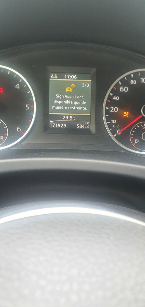

Bonjour, depuis quelques jours j'ai un défaut de lecture de panneaux qui s'affiche sur mon odb (défaut sign assist actif.disponible que de manière restreint...) et j'ai remarqué que je ne peux plus activer mon light assist via mon odb car l'onglet est grisée.

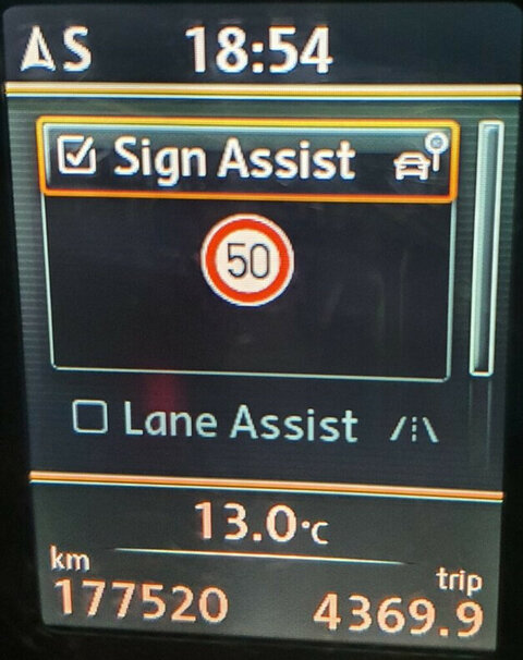

Pour moi le pare-brise est propre et je ne peux plus activer le lane assit via mon odb (quand j'ai essayé d'aller dessus, il saute sur un autre onglet).

Il est survenu d'un seul coup :
Je pense que le soucis est lié avec le faite que je ne peux plus activer mon lane assist.
Si quelqu'un peut me dire comment l'activer avec vcds.
Tu ne peux pas l'activer à cause du code erreur qui est enregistré dans la mémoire.
