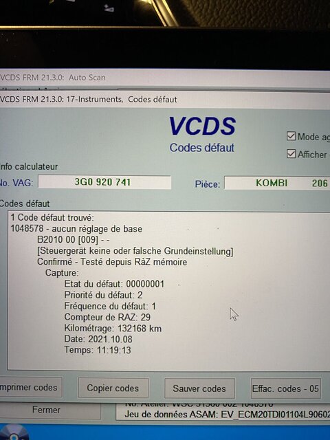

Bonjour, j’ai trouvé un défaut avec le vcds et je ne sais pas à quoi il correspond.
Pourriez vous m’éclairer svp?

Sinon pour ton défaut, tu as dû faire une remise à zéro entretien au tableau de bord et comme ton véhicule est probablement en Long-Life, ça a passé l'entretien en fixe et la qualité d'huile en mauvaise qualité...
Une fois ton fichier VIN récupéré, on pourra corréler mes soupçons...
Oui, effectivement j’ai fait une réinitialisation de l’entretient et j’ai changé toutes les valeurs au max pour éviter que le véhicule ne me le rappelle pas à chaque fois (pour info je vidange entre 12 et 15 000km).
Concernant l’huile, je met tout le temps de la « Castrol Edge LL 5w30 » et avec la norme 507 00 comme préconisé…
Je ne pense pas que l’huile soit mauvaise…
Le fichier VIN arrive bientôt… ;)
Tu penses que l’huile que je mets ne convient pas ?
Comment puis-je supprimer ce défaut ?
Le simple fait de faire une remise à zéro de l'entretien Long-Life vers l'entretien fixe, règle le paramètre de qualité d'huile sur « mauvaise ».
